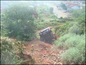

    Segue meu testemunho. Ja uso Samurai a 4 anos. Tô no meu segundo. O primeiro foi um Metal Top e agora estou com um Canvas, ambos 95. Sou fã deste jipinho. Média 8km/l na cidade e 10 km/l na estrada (80 a 90 km/h). Gasto com manutenção muito pequena, pois o jipinho é muito resistente. Se der problemas, vai gastar a mesma coisa que um carro nacional.
    Até 95, supensão feixa de mola, é mais duro. No entanto, mais fácil de modificar pra trilhas mais pesadas. Aguenta bastante desaforo.
    De 96 pra cima, um pouco mais macio, por ser com molas hleicoidais. Pra quem vai usar na cidade e estrada, talvez seja a melhor opção.
    Opção de conforto: Somente o ar-condicionado, que no caso do canvas não serve pra muita coisa, devido a capota de lona. Banco traseiro somente pra crianças.
    Segue fotos da minha viatura atual.
    Miniaturas de Anexos Miniaturas de Anexos Primeiro Samurai-150420101049.jpg   Primeiro Samurai-27062010067.jpg   Primeiro Samurai-fotos-trilha-joinville-22.03.2009-018.jpg
