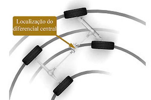

    O problema de andar com o 4x4 ligado em lugares com aderencia como asfalto, é que os suzukis não possuem diferencial central, como os pajeros, nivas e land rovers da vida.
    vou tentar explicar como que aprendi aqui mesmo no forum heheheh
    durante uma curva com o 4x4 ligado as rodas do eixo da frente vão fazer um percusro diferente das do eixo de traz, abras tracionadas (coloquei uma imagem para exemplificar) e sem diferencial central, não vai ter onde compensar esta diferença, o que poderia resultar uma quebra de alguma parte do mecanismo. já em terrenos sem aderencia, as rodas "deslizariam" eliminando este problema.
    ou seja, andar no asfalto com o carro em 4x4, porém em linha reta com as rodas alinhadas sem fazer nenhuma curva não quebra seu carro. mas não tem funcionalidade alguma.
    já andar em cascalho, estrada de terra, lama, grama e pisos sem aderencia, não tem problema algum.
    espero que tenha dado para intender algo heheheh

    Citação Postado originalmente por Pedro_amm Ver Post
    x2......
