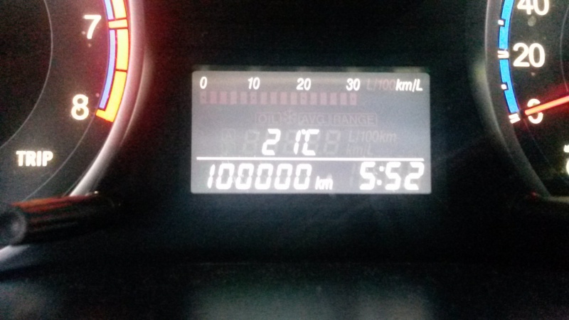

Parabéns Bruno! Dá até prazer chegar nos 100 mil e ver que o carro continua bom né? Hoje fui a concessionária do bairro entregar um pedido e me disseram que os funcionários vão fazer o treinamento do S-CROSS no final do mês, agora eu acredito que vem mesmo! Ninguém sabe dizer se o SX4 continua por aqui, pelo menos 0 km por lá não tem...
Obrigado Marcelo!
Realmente fiquei feliz em atingir os 100 k e dei de presente pro carro uma troca de discos e pastilhas de freio, fluido de freio, fluido do radiador, troca das bandejas e novos pneus. Agora tá prontinho pra rodar mais 100 mil rsrs
Pretendo ficar com o carro até surgir alguma outra boa oferta de um suzuki semi-novo.
Por enquanto, só alegria.
Só ressaltando que meus discos de freio ainda eram os originais. Para quem quiser trocar, já existe oferta nacional da Fremax para os dianteiros e traseiros.
Agora estou com um set dianteiro de discos Ferodo e Pastilhas Akebono que importei tempos atrás.
Os pneus chegam na semana que vem, são Dunlop LM704. Gostei muito dos Scorpion ATR, mas vou experimentar algo novo.
