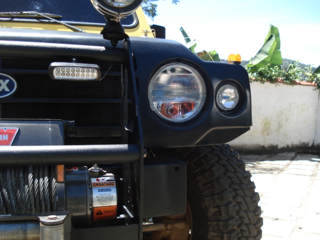

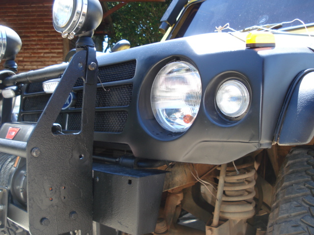

    bom no samuka nao sei, nao sabia q os de fusca sao plug and play, mais usei um modelo desse lente lisa no jpx e ficou muito bom, quanto a ter akela luz auxiliar, eu troquei por um led branco e usava como lanterna e usei a de baixo como pisca, e troquei o pisca original do jota por um auxiliar pequeno, ficou com um aspecto bem mais novo e bonito, deve ficar legal no samuka! usa o pisca do lente lisa de fusca e bota o pisca do samuka que é pequeno como lanterna tmb, deixa eles acesos direto....nao sei...acho q deve melhorar...usei um rele e lampadas branca de 100...melhorou muito a noite...pois eu sentia o mesmo problema de andar nas estradas com uma vela....rs
    segue uma foto do jota com eles

    blz cara?? entao, foi barato e muitas lojas de peças tem...existem com lente de acrilico e de vidro, sao de fusca! na epoca comprei o de acrilico, porem usando lampada h4 de 100 neles...derreteu um!!! depois troquei pelo de vidro que como pode ver, nao é tao liso como o do link anterior! mais nao tive problemas de derreter!! rsrs se for usar lampandas de 50/60w o de acrilico deve aguentar na boa, acima disso...nao perde tempo e bota o de vidro....
    quanto a preço tanto faz um ou outro, paguei 25,00 em cada um!

    blz cara?? sim o original do jpx é sealed beam tmb! e sim..o que coloquei é identico ao link do mercado livre, foi nesse mesmo link que vi eles e surjiu a ideia, a lente diferente, é justo o que falei antes, esse do link é de acrilico, mais bonito que o que eu usei, porem com lampada de 100w, eles derretem...dai passei a usar o de vidro, que é o da foto, bom quanto a adaptação, sim teve uma poco, nova furação da carenagem interna do caro pra furação dele, e na carenagem externa tive que lixar um poco pra entrar o farol, pois eram um poco mais largos, mais foi realmente muito poco! lixei com uma lixa de mao mesmo....bem poco só pro farol passar na carenagem.....acredito que no samuka deva ser a mesma coisa! lembrando q esse farol é mais comprido que o original, entao olhando o seu no carro (original) saiba que o de fusca vai ficar +ou- 1cm a mais para a frente
    e quanto a xenon....estao proibidos agora nao??
    lembrando q ele usa lampada h4! facil de repor, facil de encontrar modelos no mercado!
