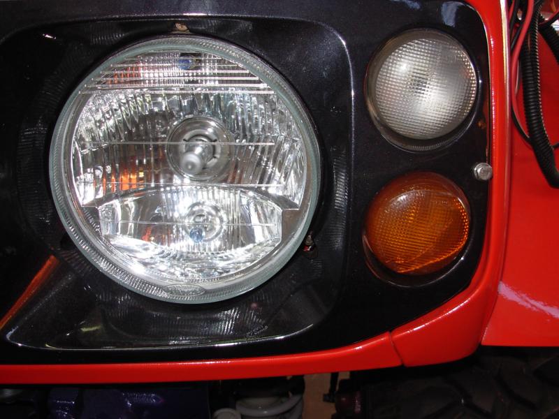

    Pessoal, o farol dos caminhoes VW titan possuem o mesmo tamanho, e são feitos para lampadas H3 de 60/65W, são com lente reta, e posuem o mesmo tipo de regulagem por 3 parafusos que o original, é praticamente plug&play!!
  • #120
    fala diogão, bom te encontrar por aqui.
    o que tu estás usando (foto acima) é o VW titan?
