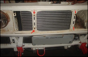

    sem esquecer que as luzes de mínima e seta tem que girar pra poder sair, só puxando vai quebrar.
    o meu 98 possui 2 parafusos na grade. retirei (uns meses atrás) e consegui quebrar 2 das 4 travas que fixam a grade pois já estavam muuuuiito ressecada.
    muito cuidado
  • #50
    Geraldo,
    Exatamente onde ficam esses parafusos? No meio, no canto? Qual acesso a eles? Perto dos faróis, radiador....

  • #52
    Moderador Avatar de Ronaldo B.
    26/09/2004
    São Paulo/
    10,277
    Esses parafusos ficam no meio da grade, na realidade no meio do espaço entre o simbolo da suzuki e o farol ( se não me engano) ... são dois parafusos Phillips pequenos, depois que soltar eles a grade não sai, porque tem dois encaixes de cada lado na lateral da grade, sçao dois pinos que encaixam na lataria, no lado externo dos faróis. Cuidando na hora de tira a grade proque tem que envergar um pouco a grade prá sair esses pinos de encaixe sem quebrar.
  • #53
    No meu são 4 parafusos... é ano 95...
