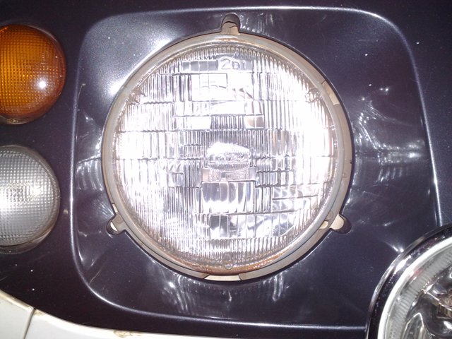

Ronaldo B. Esses parafusos ficam no meio da grade, na realidade no meio do espaço entre o simbolo da suzuki e o farol ( se não me engano) ... são dois parafusos Phillips pequenos, depois que soltar eles a grade não sai, porque tem dois encaixes de cada lado na lateral da grade, sçao dois pinos que encaixam na lataria, no lado externo dos faróis. Cuidando na hora de tira a grade proque tem que envergar um pouco a grade prá sair esses pinos de encaixe sem quebrar.
Achei lá os danados, mas ainda não tive coragem de fuçar. Vou esperar os faróis chegarem primeiro. Comprei no dia 23/07 lá nos States e dia 28/07 já estavam no Brasil. Mas depois que chega aqui no terceiro mundo o troço enrola... Ô demora... :-(
