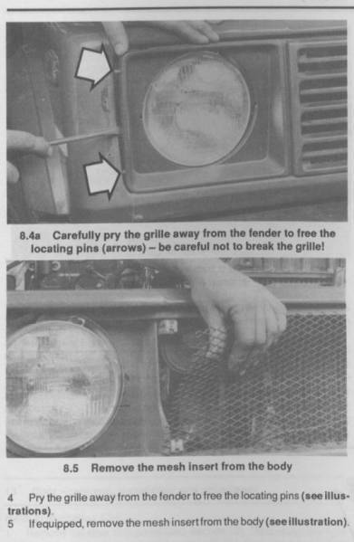

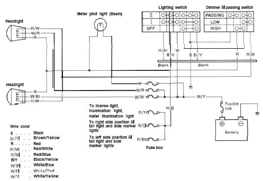

    2. Quando instalei, não coloquei relê nenhum. Resultado: o chicote torrou, quase pegou fogo, e fiquei sem farol baixo em uma viagem. Quando levei pro autoelétrico, a chave de seta também tava torrada. Tive que trocar o chicote, remanufaturar a maldita chave de seta, instalar os relês, e a brincadeira custou bem mais do que poderia ter custado por ter sido pão duro na primeira vez. Ainda sofro as consequências, pois depois de três anos a porcaria da chave de seta remanufaturada voltou a dar defeito e vou optar - dessa vez - por comprar uma NOVA.
    3. Para tirar a grade, é só soltar os parafusos que estão sob a tela. Eles são bem disfarçados, mas com um pouco de paciência você os encontra. Depois, têm que dar uma leve envergada na grade para soltar os pinos. Não existe outro jeito.
    4. Quando instalei os relês, usei apenas dois. Não tive que inverter nada, pois usei os relês corretos. Existem relês "normalmente abertos" e "normalmente fechados". Um você usa quando o circuito é chaveado na corrente, caso da maioria dos carros que já vi, e outro você usa quando o circuito é chaveado no terra, caso do Samuria (foi o único que vi isso na vida).

    [*]Para tirar a grade, é só soltar os parafusos que estão sob a tela. Eles são bem disfarçados, mas com um pouco de paciência você os encontra. Depois, têm que dar uma leve envergada na grade para soltar os pinos. Não existe outro jeito.
    [*]Quando instalei os relês, usei apenas dois. Não tive que inverter nada, pois usei os relês corretos. Existem relês "normalmente abertos" e "normalmente fechados". Um você usa quando o circuito é chaveado na corrente, caso da maioria dos carros que já vi, e outro você usa quando o circuito é chaveado no terra, caso do Samuria (foi o único que vi isso na vida).[/LIST][ ]s iluminados

    1) Tem que envergar a grade em que sentido? Puxando o meio pra frente em relação às laterais ou puxando em relação à parte de cima e de baixo? Achei os parafusos, mas não os pinos...
    2) Conclusão, boto os relês fechados, certo?
