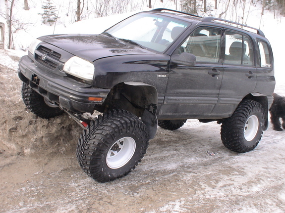

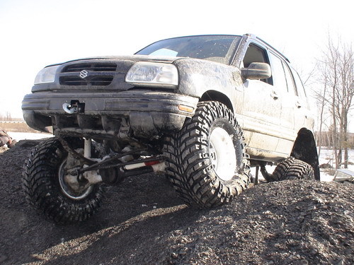

E O TRACKER DO CARNEIRO
http://us.a2.yahoofs.com/groups/g_80...QTZZJBhj763ICy
MAIS UMA DO CARNEIRO
http://us.a2.yahoofs.com/groups/g_80...QTZZJB5aKqsAvE

Vbeltram,
Este ai da foto está muito preparado com eixo rigido na frente e tudo mais, mas aqui em BH ja começou a aparecer GVs encarando trilhas pesadas. o do T.A. é um.
Como sua foto não saiu, coloco aqui umas dele em ação.:concordo:
