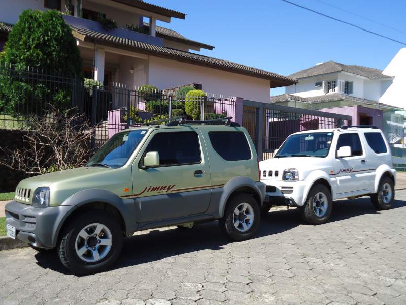

    O meu Jimny esta fazendo 10,5 km\l, na cidade e no asfalto esta fazendo em torno de 13,5 km\l.
    Um abraço!!!

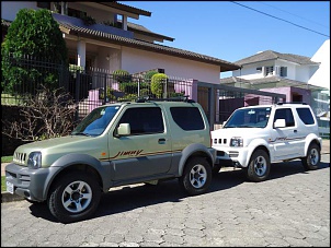

    Um abraço!!!
