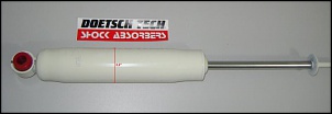

    Citação Postado originalmente por Tiago & Jimny Ver Post
    Vai servir... é pouca diferença. Como eu ainda não fiz as molas eu compensarei um pouco para não dar fim de curso.
    Mas tbm a medida que eu te dei fechado é contando com folga de batente e com uma lambuja para não empenar.
    De qual modelo estamos falando? A largura dele atende?
    Se for de 2" ou mais na traseira vai "pegar" um pouco no reforço de apoio da barra panhard.
    Tai o melhor amortecedor para Zukis, ele tem 2,2" de largura:

    Citação Postado originalmente por Alexandre X Ver Post
    Po show!
    Só falta o orçamento!
    Não aguento mais ficar levantando as patas em todas as erosões!
    Outro dia fui atravessar o canteiro para fugir do engarrafamento e levantei a roda na frente de um Ecosport... Vexame!
    Depois disso é colocar uma buzina decente e chega de vexame com essa buzina de Honda CG huahahha
    ps: Esse amortecedor é a gas? Temregulagem?

    Sou suspeito para falar dos DT pq sempre fui apaixonado por eles.
    Desde que fiz SPOA no meu Samurai uso os DT, o Sandro Tannuri usava nas provas de RC no Wrangler dele, deixam o carro macio e firme.
    Os DT3000 são a oleo e são mais indicados para os Zukis por serem veículos leves e são do tipo valvula multi-estagio.
    Tem serie com nitrogeneo mas são recomendados para veiculos pesados.

    X, quanto estes amortecedores?, não tem jeito de a mola "cair" quando estica? tem pro jimny?

    Quanto a mola pular por causa do amortecedor, vc deve comprar o amortecedor pelo tamanho aberto e fechado de acordo com sua suspensao, e nao adequar sua suspensao ao amortecedor comprado.
    A DT tem amortecedores de 4,5" a 15,5" de curso.
