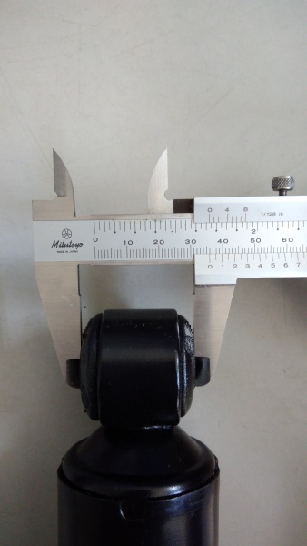

    31/08/2016
    São Bernardo do Campo/SP
    Pesquisando bastante no fórum achei um tópico sobre amortecedores que são "compatíveis" com o Jimny digo entre aspas pois precisa de ajuste.
    Extraído de um tópico aqui do 4x4Brasil:
    AMORTECEDOR DIANTEIRO OPÇOES (460-305)
    Chevy 500 – (466-284) Monroe 38059 / Cofap B47464 / Nakata AC 25455
    Marojo – Chevt hath (466-284) Monroe 37917 / Cofap B47478 / Nakata AC 25068
    Passat WV– (456-291) Monroe 37868 / Cofap B47561 / Nakata AP 25243
    VW+81/ BRASILIA (420-315) Monroe 37829 / Cofap B.47506N / Nakata AP 25001
    KYB 343287 DIANTEIRO (ORIGINAL)
    AMORTECEDOR TRASEIRO OPÇOES (460-305)
    Ipanema – (483-297) Monroe 37953 / Cofap B.47753/ Nakata AC 30601
    Escort Zetec SW –(476-305) Monroe 27097 / Cofap GB47833/ Nakata HG 77089
    Kombi clipper – (498-308) Monroe 54451 / Cofap BL.1007/ Nakata AC 30831
    KYB 343288 TRASEIRO (ORIGINAL)

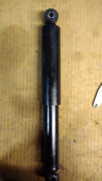

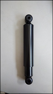

    Segue meu relato para ajudar os colegas, troquei os traseiros pois um deles estava estourado.
    Os Amortecedores compatíveis são os traseiros da GM Ipanema, eu peguei da Nakata cód. 30601, pois além de ser um pouco mais longo e eu ter calço de 1" na suspensão, relatos informam que ficaria mais confortável (o que aconteceu efetivamente).

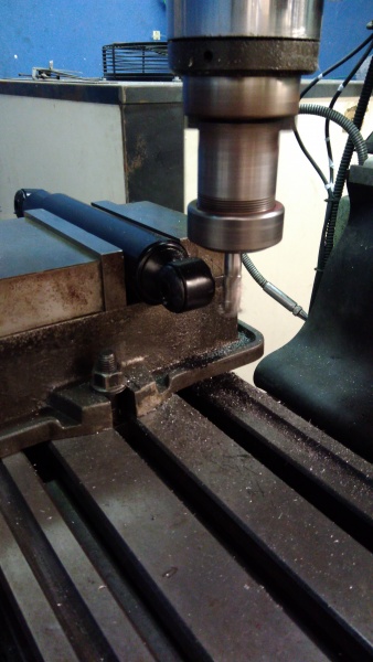

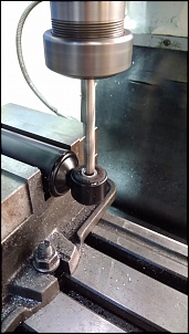

    Primeiramente é necessário diminuir a largura do olhal superior. Vem com 35,5mm e deve ficar com 29mm. Depois é necessário reabrir os furos de todos os olhais para 13mm (pois o parafuso do Jimny é M12). Não é um trabalho fácil, é necessário o uso de uma fresadora ou pode usar uma furadeira e um esmeril, mas o resultado será um pouco mais "porco". De qualquer forma, não é "Plug ann Play".
    Segue as fotos:
    Original Ipanema:
    Medida da largura do olhal superior original Ipanema:
    Usinando as laterais do olhal superior
    Alargando o furo de 10mm para 13mm

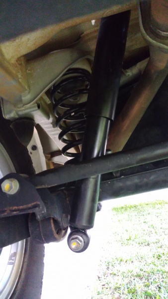

    Resultado:
    Montado no carro:
    É isso, espero ter ajudado o pessoal. É uma boa alternativa aos Kayaba que são bem caros.
