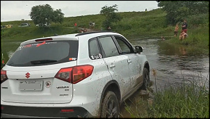

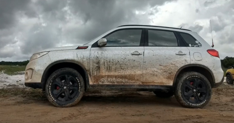

    Eu também estou olhando um Novo Vitara para comprar e fiz uma busca sobre as opções de pneus para melhorar a altura da viatura.
    O original 215 55 R17 realmente é muito baixo. Essa opção do 225 65 R17 (o mesmo pneu do Grand Vitara) parece ser uma boa, combinado com o lift original Suzuki para o S-cross. Só no pneu, o aumento em relação ao solo é de 28 mm.
    Estas fotos mostram com precisão como fica a combinação final.
    Este carro é da turma All-terados 4x4 (João Pessoa-PB), no Youtube tem alguns videos do carro em ação.

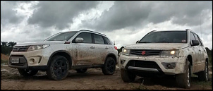

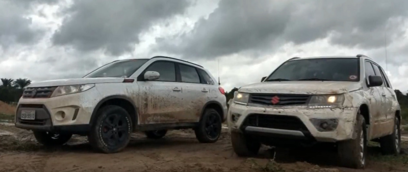

    Algumas fotos retiradas dos videos.
    Pneus 225 65 R17 CROSSWIND AT LINGLONG.
    Este carro é da turma All-terados 4x4 (João Pessoa-PB), no Youtube tem alguns videos do carro em ação ( )
    e (
    Boa tarde. Então, teoricamente, esses pneus maiores caberiam num Suzuki Scross? (a partir do 2017, o SCross já vem com esse lift de fábrica) . Valeu.

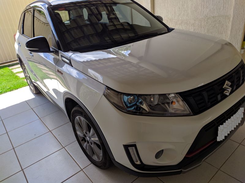

    Agora estou com um 4Sport Allgrip 2020 branco pérola com teto preto metálico e vou fazer alguns comentários (e comparando com o GV V6 também):
    - O carro é muito moderno e tecnológico, apesar de ter um acabamento muito simples. A posição de dirigir e os bancos são os destaques positivos, obviamente poderia ser construído com mais capricho e materiais melhores, mas...
    - Meu carro anterior era um GV V6 2010, que rodei 100 mil km por 8 anos. O Vitarinha novo parece andar igual ao GV V6 porém é bem mais esperto, em função do motor turbo e dos 500 kg a menos. Na estrada é muito gostoso, parece um esportivo. A central eletrônica conversa bem com o câmbio e o conjunto é muito harmonioso.
    - O Vitara tem uns barulhinhos no painel, principalmente no porta-luvas e na capa de cobertura total do painel, que é muito fina, mas dá pra arrumar com paciência e criatividade. O GV V6, embora seja muito mais luxuoso e bem acabado, tinha os mesmos barulhos. DNA Suzuki.

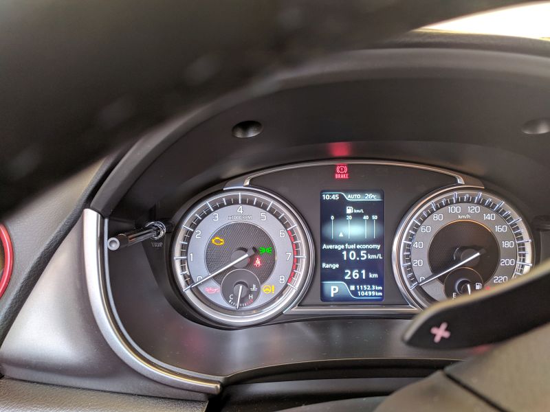

    - Em relação ao consumo e desempenho: o motor anda sempre com muita sobra e se pisar ele vai com pressa. Diferentemente do V6 que precisava de giro alto pra encher. O consumo na cidade está 10,5 km/l sem o start-stop e 11,5 km/l com o start-stop, tenho preferido andar com ele desligado, vou optar pelo menor desgaste das peças em detrimento do consumo (no V6 era 6,5 km/l). Na estrada, em condições normais e no modo AUTO, a 110 km/h ele faz 17 km/l; no modo Monge Tibetano faz até 19,5 km/l (no V6 era 10,5 km/l). No piloto automático a 110 km/h ele anda o tempo todo em 6a marcha, só nas subidas muito acentuadas ele reduz para 5a. O GV V6 reduzia o tempo todo de 5a para 4a e qualquer subidinha colocava 3a, dava agonia.
    - O porta malas tem um tamanho razoável, um pouco só menor que o do GV. O espaço interno também é menor. Com conforto, no GV cabem 5 pra viajar, no Vitara cabem só 4.

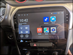

    - Em relação ao som, que é uma coisa importante para quem gosta, como eu (o som do GV V6 era excelente, com o subwoofer original sob o banco do motorista): a central multimídia é uma porcaria do ponto de vista de software, que a torna limitada e lenta (na verdade é um tablet chinês dos mais baratos). Por outro lado tem uma tela maravilhosa de 10 polegadas e uma qualidade de som excelente também (mesmo com os alto falantes originais, que são uma porcaria). Vou substituir os falantes originais por kits 2 vias NAR e o som vai melhor 100%, sem mudar
    a originalidade do carro. Para instalar apps na central, a dica é instalar o aplicativo Aptoide pelo pendrive e, depois disso, instalar os apps pelo Aptoide e não pelo google play. Dá pra rodar Waze e google play de forma online ancorando a multimídia no hotspot do celular. O meu celular Redmi espelha na multimidia apenas para monitoramento, não consigo comandar pela multimídia.
    Ao comprar o carro, não removi a película plástica de proteção da tela da multimídia, pois já tinha visto muito vitara com a tela arranhada e lido os depoimentos aqui no fórum, arranha muito fácil mesmo, se for mandar limpar o carro então já era...
    Fiz um molde em papel da tela e fui em lojas de películas de celular e tablet e, depois de procurar muito e muito mesmo, consegui encontrar uma película de vidro que serviu bem, daí removi a película de proteção original e apliquei a película de vidro, pelo menos vai proteger a tela.
    Na caixa dela está escrito Película para Tablet CCE 9 polegadas (será que a nossa multimidia é um tablet CCE? rs.). Uma alternativa é comprar a película plástica universal PET no tamanho A4 e cortar no formato da tela.
    - Agora vou comprar o kit de elevação de suspensão em BSB ou em SP (na css de BH não tem) e trocar os pneus para 215/60/R17 para ver se fica do agrado, em último caso tem a opção dos 225/65. Para quem gosta de andar na terra e aproveitar o Allgrip tem que elevar o carro, não tem jeito, ele é muito baixo, ainda mais com pneu perfil 55, na forma original é só asfalto mesmo.
    No geral, o carro é muito bom e estou muito satisfeito.
