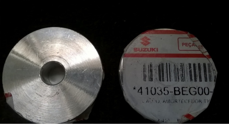

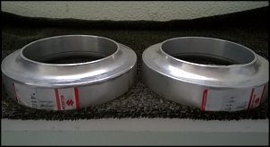

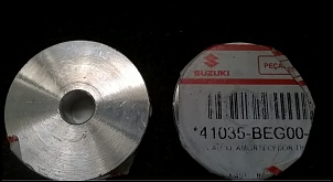

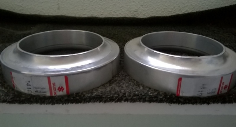

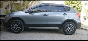

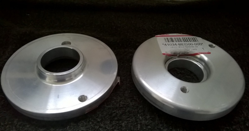

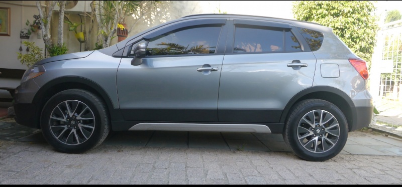

    Vc não gostaria de compartilhar umas fotos do kit e do carro erguido?
    Abs,
    LFC
    Citação Postado originalmente por LFC Ver Post
    Abs,
    LFC
    Pneus Continental ContiCrossContact LX2 215/60R17
    Miniaturas de Anexos Miniaturas de Anexos -4694a17a-4a12-46a7-a117-4ccc0a69610f.jpg   -e08dbe97-88ed-4e17-87e2-ca2451b35456.jpg   -fa31b426-aaf1-4f49-b8b4-25d65ea1fc01.jpg   -5d9bf2f6-b35e-488e-8463-9cffa741e4d2.jpg

    Citação Postado originalmente por netuno Ver Post
    Muito Bacana!
    Pretendo compartilhar no tópico do S Cross, correto? Podemos debater isso lá?
