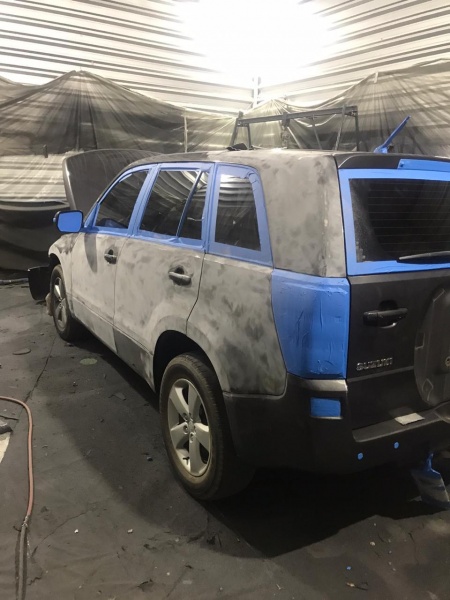

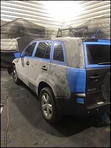

    GV3 Com pintura a prova de impacto
    Valor em média 7k. Produto aguenta impactos consideráveis.

    Na ex-minha Ranger coloquei esse tipo de proteção na caçamba, mas foi Rhino Linings, instalado em Brasília. Isso é bom demais!
    Tenho vontade de fazer uma aplicação bem maneira no jabutizinho, mas isso sendo cotado em dólar complica bastante pra gente....
    Sem contar o aumento de preço que será fazer como deve ser feito: tirar alargadores e pára-choques, aplicas mesas peças separadamente e depois instala-lós de novo. Cobrarão um rim pelo lining/pintura/cobertura e outro pela mão de obra de desmontar, tirar lanternas/acessórios e montar de novo...

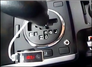

    GV3 L4 2.0 Piloto automático alternativo
    Apetrecho universal para fugir do produto original de fábrica caríssimo.
    WZ-Control

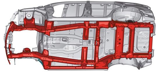

    GV3 Chassis
    Integrado ao monobloco
    GV3 2009 - Perfumarias e Lift 1 1/4" feito em casa-gv3-chassis-integrado-ao-monobloco.jpg

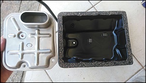

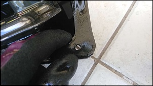

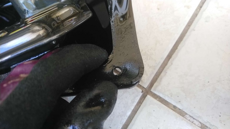

    GV3 L4 2.0
    Mais um carter e filtro limpos para remontagem com junta nova no processo de troca TOTAL de fluído de câmbio automático original.
    GV3 2009 - Perfumarias e Lift 1 1/4" feito em casa-gv3-l4-2.0-carter-e-fltro-limpos-para-remontagem-com-junta-nova.jpg
    Detalhe da junta velha original reapertada em algum momento (talvez por vazamento) com partes trincadas por torque excessivo nos parafusos.
    GV3 2009 - Perfumarias e Lift 1 1/4" feito em casa-gv3-l4-2.0-junta-de-carter-de-cambio-original-reaperdada-demais-e-trincada.jpg
