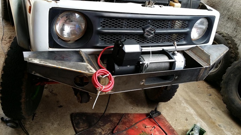

    Depois de um tempo sem mexer no largato, voltamos a mexer na aparência dele?
    Parachoque dianteiro:
    Anexo 455029Anexo 455030Anexo 455031Anexo 455032Anexo 455033
    Faltando pintar e fazer parte elétrica dos milhas.

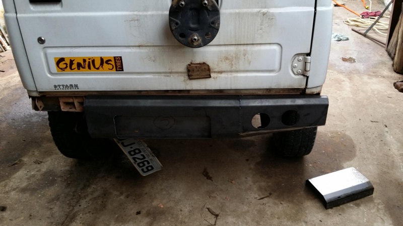

    Parachoque traseiro:
    Anexo 455034Anexo 455035Anexo 455036Anexo 455037Anexo 455038
    Faltando pintar e fazer parte elétrica das lanternas e colocar

    Aos poucos o samuka vai ficando com cara de jipe. Próximo passo rodas e pneus. hahaha
