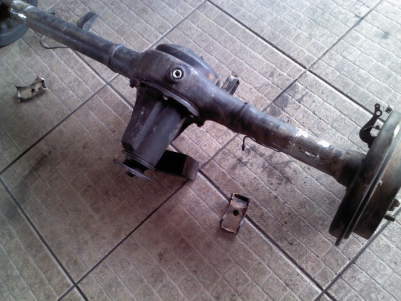

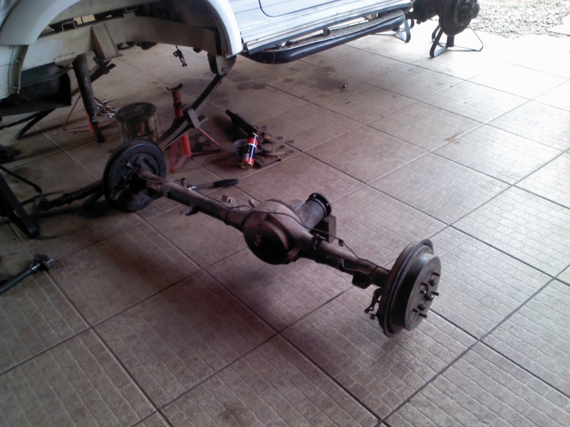

    gustavo seixas
    2 Anexo(s)
    eixo tras. foraAnexo 427662 eixo limpo Anexo 427664

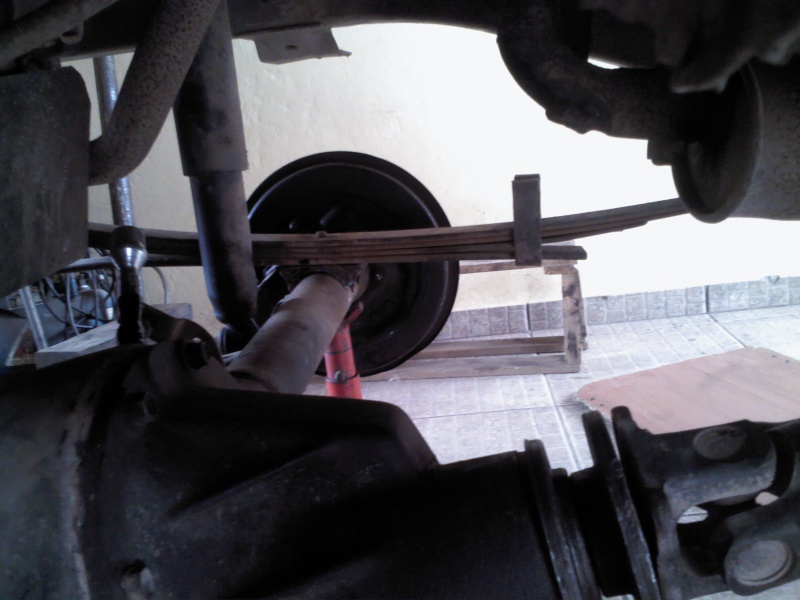

    3 Anexo(s)
    alinhando eixo
    Anexo 427665Anexo 427667Anexo 427668

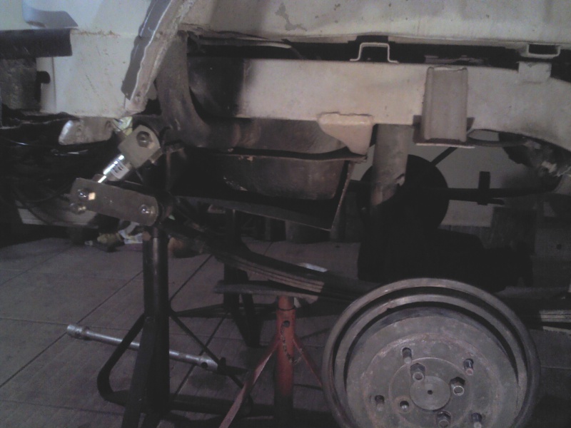

    gustavo seixas
    1 Anexo(s)
    traseira montada
    Anexo 427671
    meu cunhado (mais conhecido como menino de ouro), me mandou um e-mail dizendo q os jumelos estavam errados, q o certo seria pra dentro.
    mas pesquisando por aqui vi q eles podem ser montados dos dois jeitos, só a parte articulada é q muda de posição dependendo do jeito q ele é montado.
    e temos dois problemas montando eles pra dentro:
    atrás eles pegam nas chapas que servem para os jumelos originais não virarem pra dentro,(que poderiam ser retiradas, se o da direita não pegasse tbm na mangueira do tanque), e o dianteiro esquerdo pega no braço da cx de direção.
    por esse motivo estou montando todos p fora com as partes q giram p cima, se eu estiver errado por favor me corrijam.

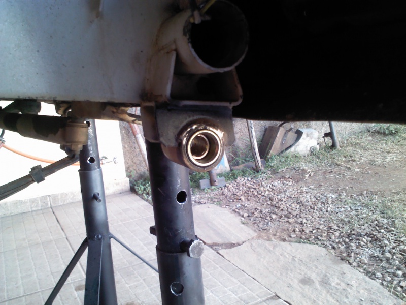

    gustavo seixas
    2 Anexo(s)
    buchas novas
    Anexo 427674Anexo 427675

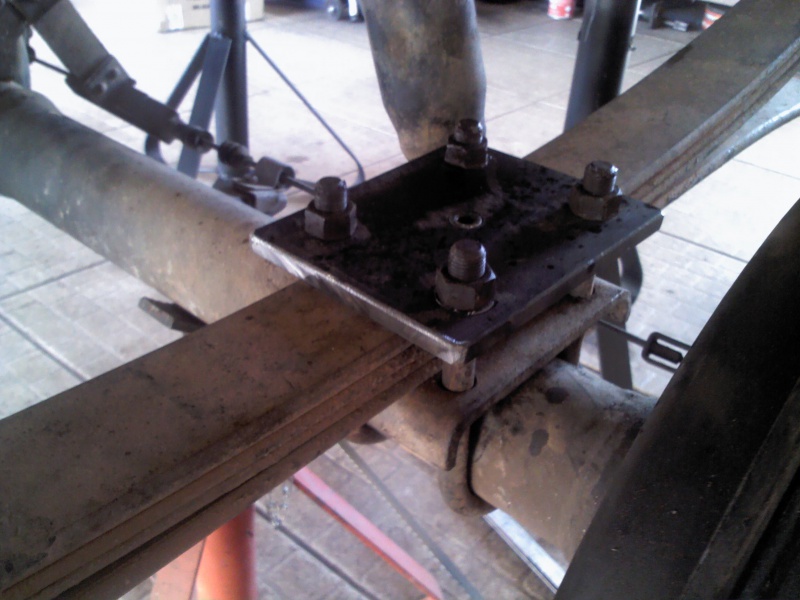

    gustavo seixas
    2 Anexo(s)
    a primeira foto mostra o problema dianteiro
    a segunda o traseiro
    Anexo 427676Anexo 427677

  • 23/08/2013, 14:34
    romersouza
    Postado originalmente por gustavo seixas Ver Post
    traseira montada
    Anexo 427671
    Por mim pode picotar e serrar td que tiver que serrar. ahuhauhuahuah
    Vai até tirando peso.
