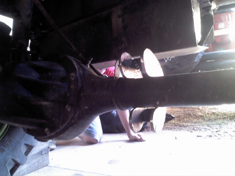

    Anexo 428972 fazendo reforço na travessa da reduzida
  • 01/09/2013, 22:25
    gustavo seixas
    4 Anexo(s)

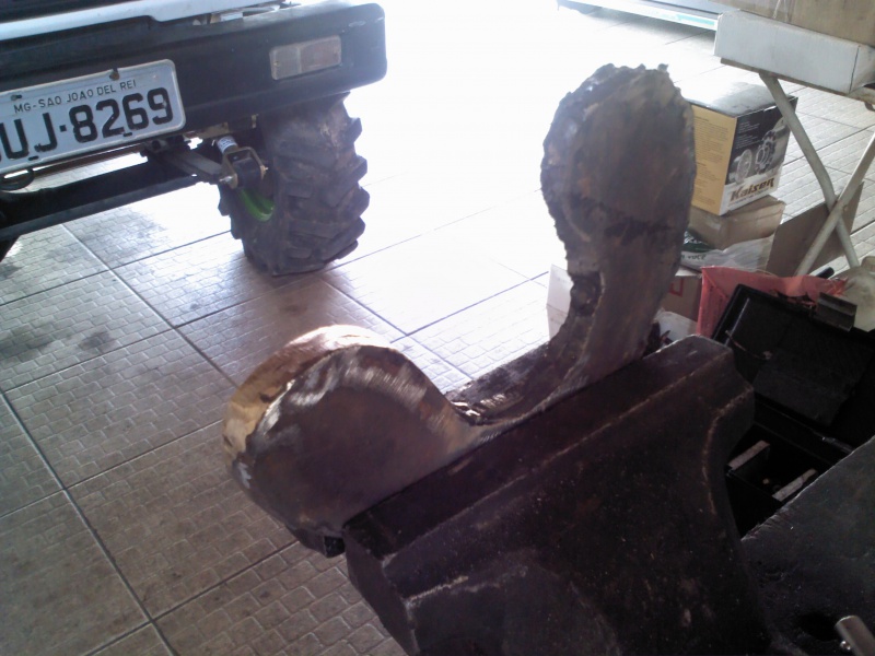

    Anexo 428973Anexo 428974Anexo 428975Anexo 428976 barra de tração
  • 01/09/2013, 22:28
    gustavo seixas
    1 Anexo(s)
    Anexo 428977 amortecedores da criança

    Os amortecedores são os traseiros da Ranger acima da 96. pois eles possuem a medida: 580mm aberto e 350mm fechado. Ai consigo utilizar todo o curso da suspensão.

    O suporte do amortecedor é o original 9pino-olhal), porém vi que vc comprou amortecedores de ranger (olhal-olhal).
    Qual a ideia para a nova fixação:
    -Tirar a velha e instalar uma nova?!
    - Usar a velha como molde/suporte e adaptar um fixação para olhal?!
    Queria mudar meus amortecedores dianteiros para olhal-olhal por existirem mais opções com este tipo de montagem no mercado.

    Fala grande, adiantando o que o gustavo está fazendo, de inicio iremos arrancar a fixação antiga e fazer um novo suporte assim ficando olhal-olhal na frente também. Já li em alguns tópicos pessoas utilizando amortecedor traseiro de monza acima de 90 para colocar na dianteira e o de ranger na traseira. ai a dianteira fica pino-olhal ( se quiser tenho as medidas do amortecedor do monza).
    Porém não estava achando o amortecedor do monza a gás e quando achei ele aparentava ser menos resistente do que o da ranger, ai assim resolvi pegar os traseiros da Ranger pra dar mais trabalho pro gustavo. rsrrsrs
    Assim que os suportes estiverem prontos postamos fotos para você ter uma ideia de como foi feito.
