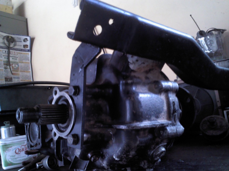

    Montando Samurai futuro Lagarto branco-img1285.jpg fazendo reforço na travessa da reduzida
    Vitara 97,mud 30", ap 2.0,lift 2,5"+3",P.A.V. flex.
    VHF- ICOM IC-V8000 PU4-GSG
    [/COLOR]

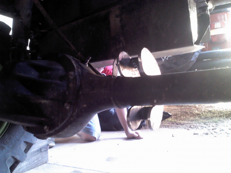

    Usuário Avatar de gustavo seixas
    21/11/2007
    lavras/MG
    801
    Montando Samurai futuro Lagarto branco-img1287.jpgMontando Samurai futuro Lagarto branco-img1288.jpgMontando Samurai futuro Lagarto branco-img1289.jpgMontando Samurai futuro Lagarto branco-img1290.jpg barra de tração
    [/COLOR]
