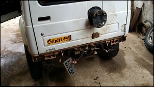

    Depois de um tempo sem mexer no largato, voltamos a mexer na aparência dele?
    Parachoque dianteiro:
    Montando Samurai futuro Lagarto branco-20140307_085417.jpgMontando Samurai futuro Lagarto branco-20140307_085421.jpgMontando Samurai futuro Lagarto branco-20140307_104054.jpgMontando Samurai futuro Lagarto branco-20140307_104318.jpgMontando Samurai futuro Lagarto branco-20140308_130556.jpg
    Faltando pintar e fazer parte elétrica dos milhas.

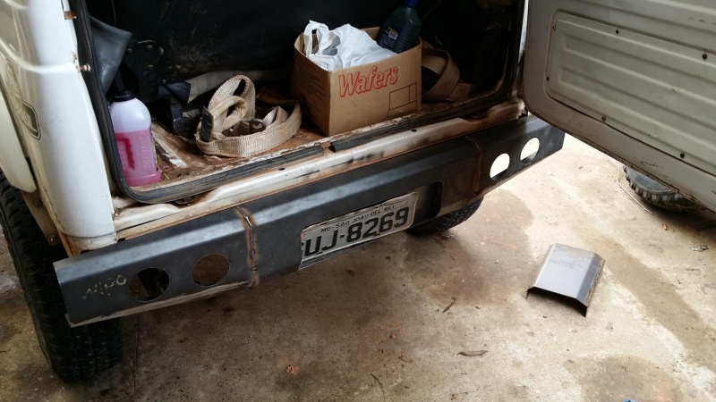

    Parachoque traseiro:
    Montando Samurai futuro Lagarto branco-20140308_101815.jpgMontando Samurai futuro Lagarto branco-20140307_112955.jpgMontando Samurai futuro Lagarto branco-20140308_111744.jpgMontando Samurai futuro Lagarto branco-20140308_135605.jpgMontando Samurai futuro Lagarto branco-20140308_151733.jpg
    Faltando pintar e fazer parte elétrica das lanternas e colocar
    Rockslide:
    Faltando pintar e colocar.
    Aos poucos o samuka vai ficando com cara de jipe. Próximo passo rodas e pneus. hahaha

    Mais a ideia do parachoque traseiro veio dessas duas imagens ai:
    Montando Samurai futuro Lagarto branco-2-traseiro.jpgMontando Samurai futuro Lagarto branco-1-traseiro.jpg
