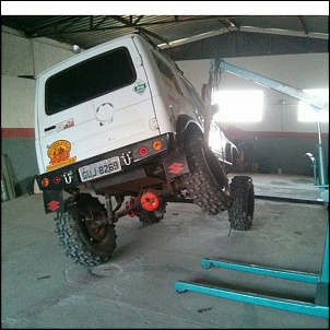

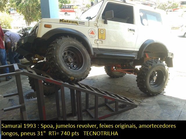

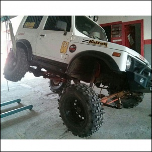

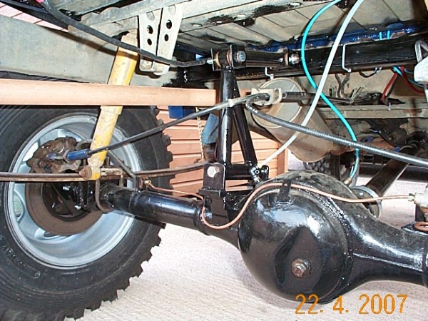

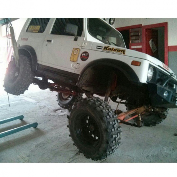

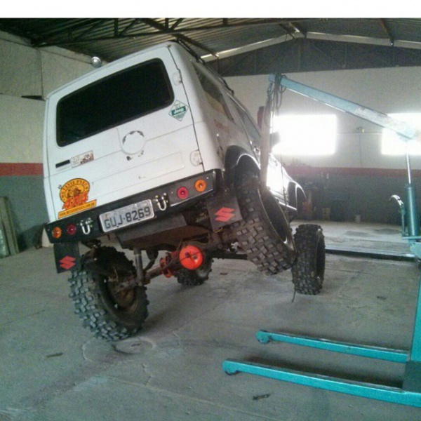

    o formato tradicional de traction bar funciona muito bem, desde que bem dimensionado. montar corretamente uma traction bar vai muito alem de fazer um triangulo com tubos e buchas e soldar debaixo do jipe
    quando tudo está correto ela nao trava o curso da suspensao
    Com certeza pode ser que por ser a primeira a angulação não ficou perfeita. Mais trazendo ele pra BH mês que vem, primeiro lugar que vamos é na rampa de RTI. hahahah
    Para testarmos e ver possíveis melhorias.
    Vlw

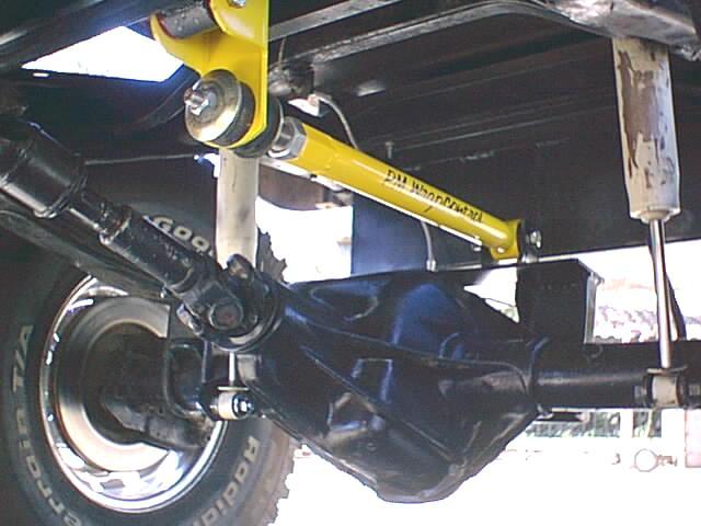

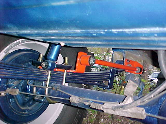

    Citação Postado originalmente por Nava Ver Post
    Achei estas idéias de anti torção, todas em samurais. Estas fixadas sobre as molas foi a que achei melhor, se funcionam, não sei.
    Anexo 467099 Anexo 467100 Anexo 467101 Anexo 467102
    acredito que a 1ª funcione muito bem, no caso da sua hommer, pra ficar como a do fabil é só colocar o jumelo onde prende no chassis, o que melhoraria o movimento, agora esse jumelo não faria com que o diferencial movimentasse nesse espaço onde o jumelo trabalha?(torcendo) porque a função é justamente "não " deixar torcer, ou to errado???

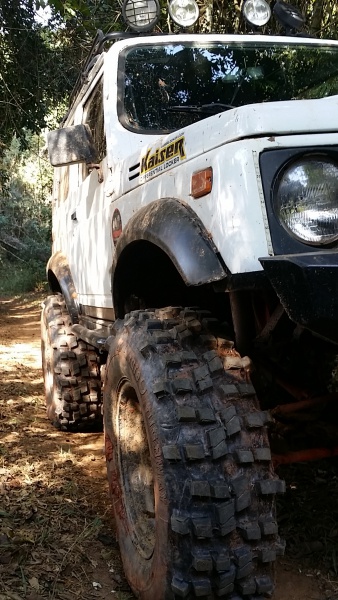

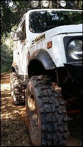

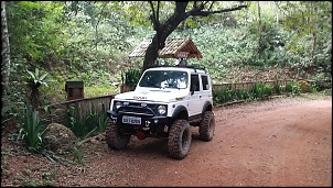

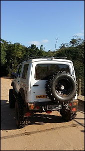

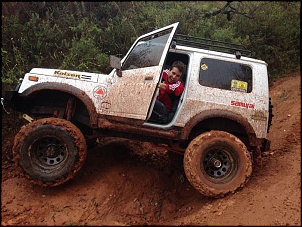

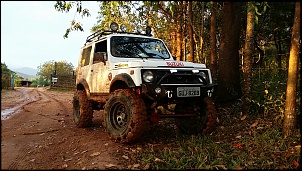

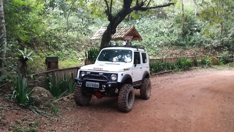

    Algumas fotos do samurai depois do pequeno teste.
    Esta rodando super tranquilo com os pneus 245/75/16 em roda tala 8" com off -35, motor original e Xcrawler 5.0. Pra falar a verdade ta melhor que antes com os tork 225.
    Montando Samurai futuro Lagarto branco-20140619_153741.jpgMontando Samurai futuro Lagarto branco-20140619_165250.jpg Montando Samurai futuro Lagarto branco-20140620_141153.jpgMontando Samurai futuro Lagarto branco-20140620_151427.jpgMontando Samurai futuro Lagarto branco-20140620_151440.jpgMontando Samurai futuro Lagarto branco-img-20140619-wa0031.jpg
    Agora é começar a comprar as coisas para colocar direção hidraulica e freio a disco na traseira.
    Se alguém tiver setor de opala e bomba do santana estou a comprar.
    Fabil tenho que ver o kit de adaptação que tu vende.
    Vlw
