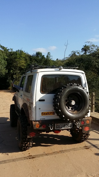

    romersouza
    6 Anexo(s)
    Algumas fotos do samurai depois do pequeno teste.
    Esta rodando super tranquilo com os pneus 245/75/16 em roda tala 8" com off -35, motor original e Xcrawler 5.0. Pra falar a verdade ta melhor que antes com os tork 225.
    Anexo 467913Anexo 467914 Anexo 467915Anexo 467917Anexo 467918Anexo 467919
    Agora é começar a comprar as coisas para colocar direção hidraulica e freio a disco na traseira.
    Se alguém tiver setor de opala e bomba do santana estou a comprar.
    Fabil tenho que ver o kit de adaptação que tu vende.
    Vlw
