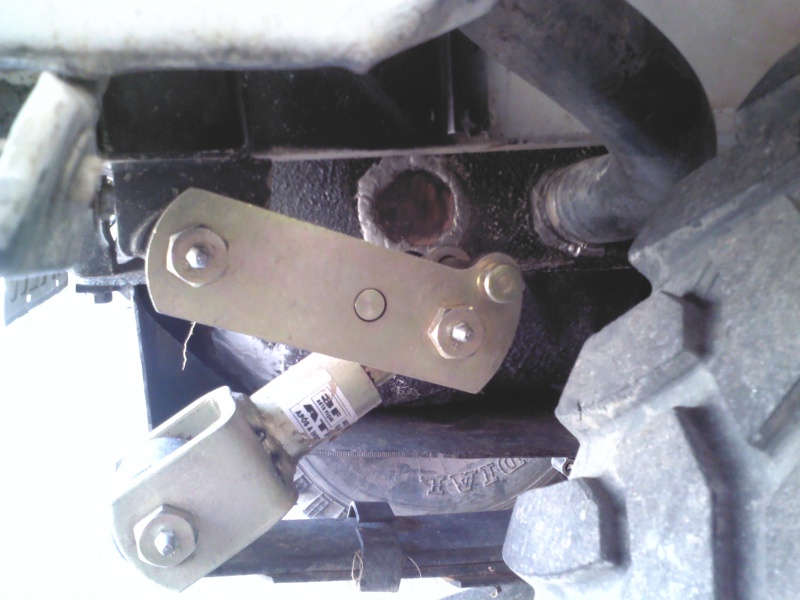

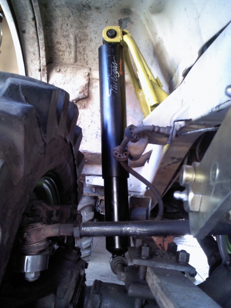

    pra quem queria saber sobre os amortecedores diant.
    só não tirei foto de como cortei o suporte original, mas é só cortar a tampa dele, a parte onde é preso o amort. orig.
    um ferro maciço de 16 mm de espessura, 40 cm de compr., vira no meio da o compr. exato, soldei um reforço atrás, fiz a fixação do amort. e soldei no suporte antigo. deixei uma distância de 50 cm de uma fixação a outra.

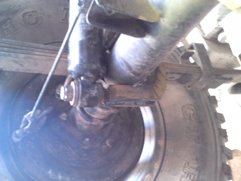

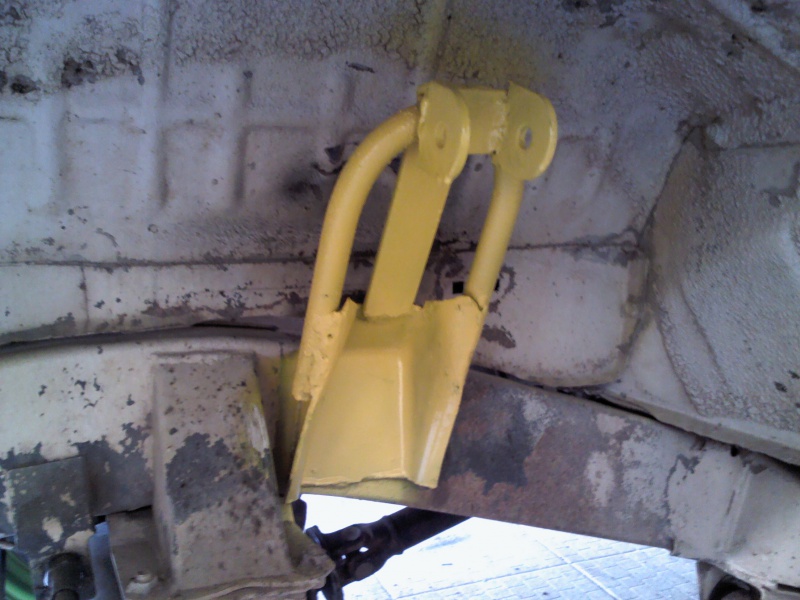

    6 Anexo(s)
    já os traseiros a princípio seria assim Anexo 430882Anexo 430883 mas isso foi o q restou da 1ª trilha Anexo 430884
    agora estou partindo pro plano B
    Anexo 430885Anexo 430886Anexo 430887

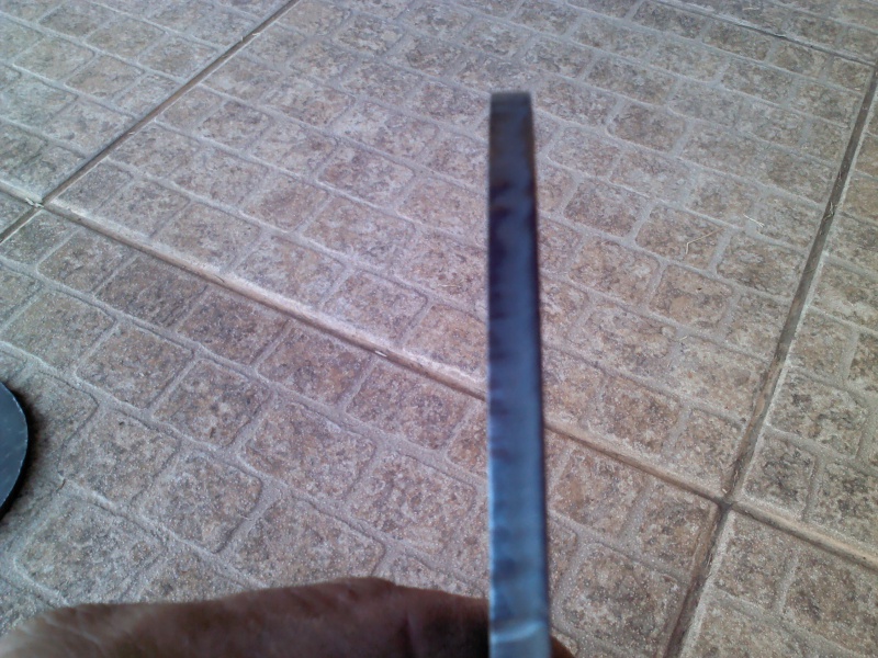

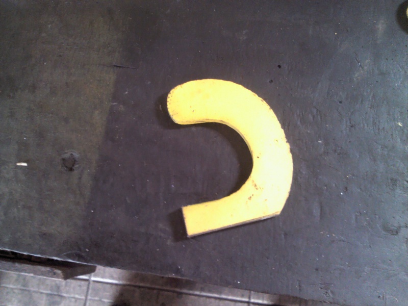

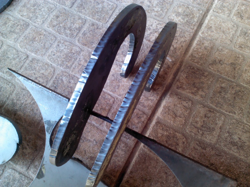

    comprei uma chapa de 6mm e cortei 4 pedaços onde vou montar os suportes novos e soldar no eixo
    no 1º tinha aproveitado as fixações inferiores e feito a chapa para a fixação superior, agora vou fazer exatamente o contrário, aproveitar as superiores e refazer as inferiores, depois posto as fotos do processo e dele pronto.

    5 Anexo(s)
    Anexo 431705Anexo 431706Anexo 431707Anexo 431708Anexo 431709

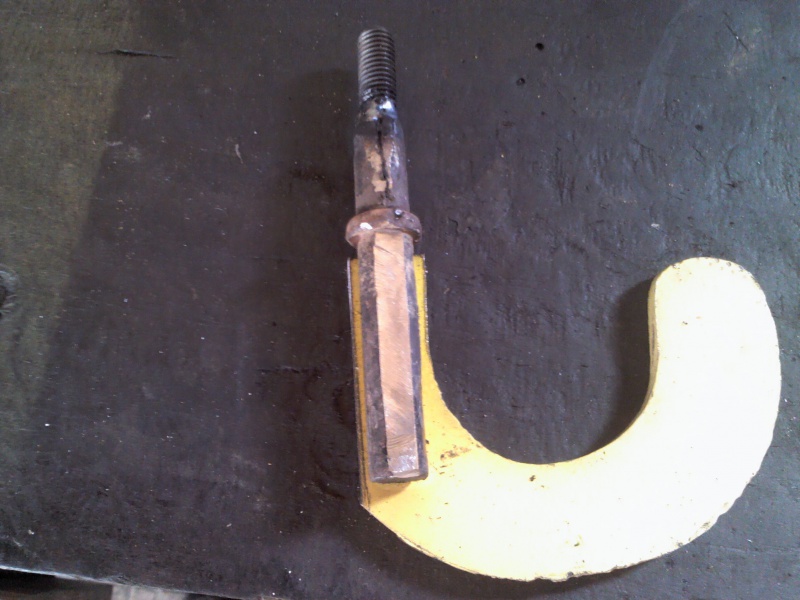

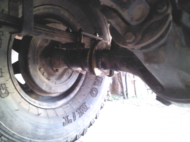

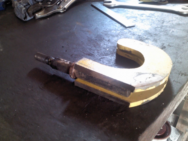

    passo a passo dos suportes dos amortecedores traseiros.

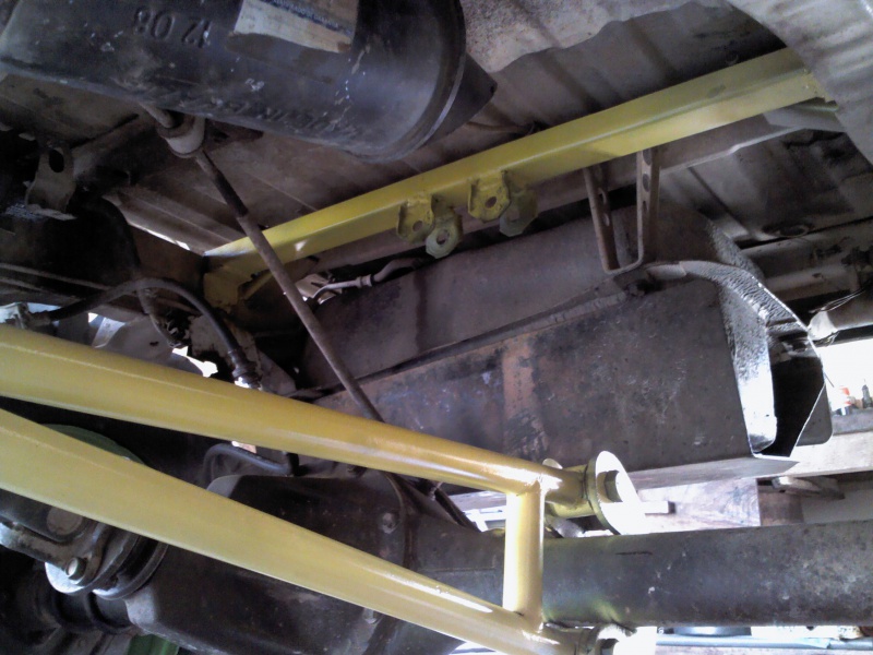

    Anexo 431710Anexo 431711 pra quem me perguntou sobre o tanque, mudei a boca de lugar.

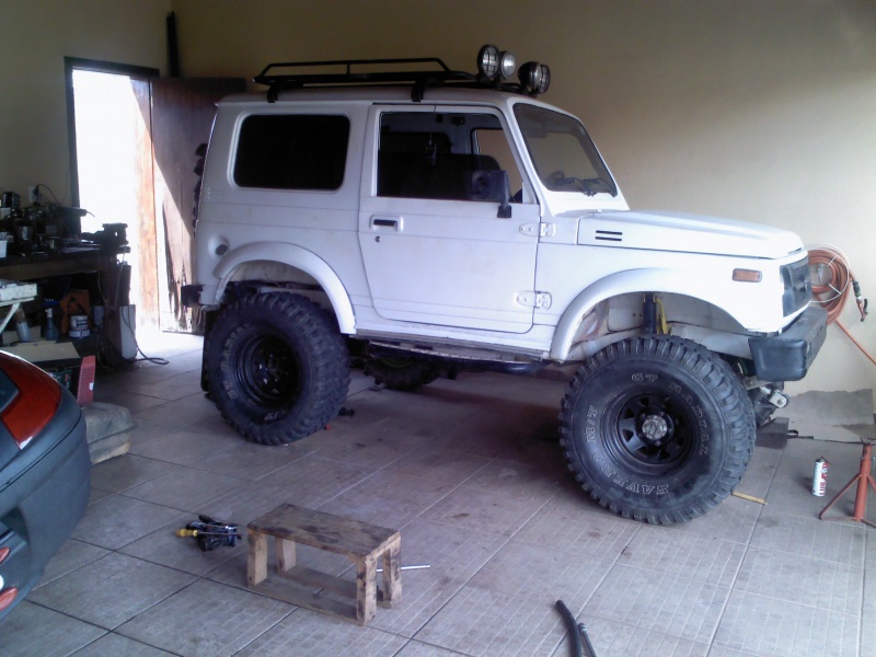

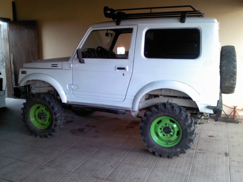

    2 Anexo(s)

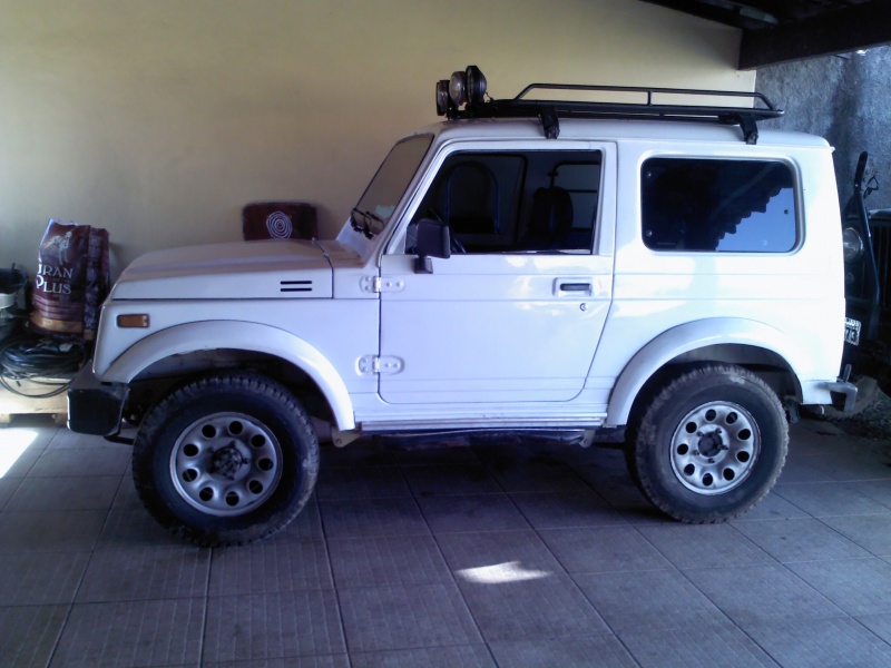

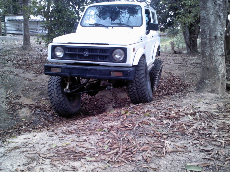

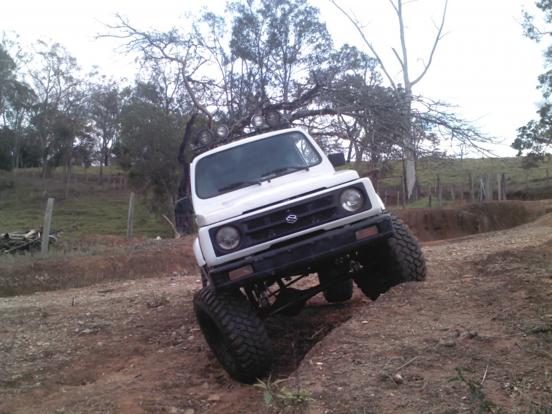

    Anexo 431712Anexo 431713 fui na roça hoje e coloquei as rodas do meu, mandou bem pra c.....
    não tem onde vc coloque q ele não sobe, pneu e bloqueio fazem a diferença. muito bom. espero q nosso amigo hommer goste, só faltam uns poucos ajustes e tá pronto.

  • 20/09/2013, 16:32
    Pedro Bachir
    Postado originalmente por gustavo seixas Ver Post
    Ficou top!
