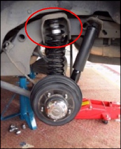

    Eu acho que me enganei sobre as buchas. Elas são para o eixo dianteiro do Vitara. Veja aqui:
    Castor Correction Bushes - SuperPro - VITARA / X90 - Bits4Vits WebShop
    Para o seu problema no eixo traseiro, talvez vc possa limitar o curso de fechamento do amortecedor com um calço naquela borracha/batente, p.ex.:
    Bump Stop Spacers - VITARA / X90 - Bits4Vits WebShop
    Mas acho que o problema é muito pequeno e não vai afetar muito o carro.

    Oi LFC,
    Que estranho.. eu coloquei o batente sim.. vem no kit da rc..
    Vou tentar tirar o parachoque traseiro de novo e tentar espaçá-lo para trás na parte de baixo pelo menos 1 cm.
    Ontem fui num pesqueiro com meu pai e pegamos uma estradinha de terra. Nos buracos mais fundos vai raspando...

    Tentei espaçar o parachoque traseiro mas sem sucesso. Foi depois de dar um rolê com o carro, que raspava um pouco os pneus traseiros nos buracos mais profundos, mas até que não atrapalhou muito não..
    Nesse passeio de ontem, fiz logo cedo depois de uma p.. chuva de manhã. Entrei numas trilhas/ruas de sítio aqui perto de casa e só posso dizer uma coisa da situação atual do carro: k-ra-le-ow!! kkkk
    Tinham umas ladeiras meio punks nas ruas, umas com pedras para ajudar a tração, outras sem nada com umas valas absurdas para ruas (pareciam trilhas) e passei em várias até em 4x2.. nesse modo o carro samba um pouco tanto para subir qto para descer mas foi só para testar os pneus. No 4x4 parece que estou no asfalto e na reduzida até comia mais ainda as crateras das ruas. Com os pneus antigos com certeza eu não sairia do lugar.
    Lembro de celta e peugeot tentando subir mas os caras desistiram.. galera q vem pros sitios no final de semana e depois não conseguem sair. Tavam esperando secar um pouco para tentar depois. Esqueci de tirar fotos da inclinação mas fiquei impressionado de parecer que o carro estava andando no asfalto em 4x4 normal. Não tinha pego tanto barro ainda com eles para testar.
    Nessas horas o pneu raspava no parachoque traseiro mas o barro realmente virou "graxa" e diminuia o atrito e barulho.
