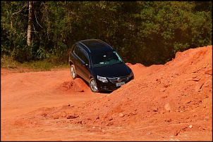

    Ontem leve o tig para brincar um pouco heheheh!!!!
