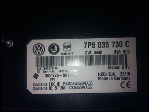

    Tulho,
    desculpe a demora. Segue foto do meu 9W7:

    Daio... acho que com esse serial era para ter funcionado no nosso rcd510... Vc ainda nao conseguiu colocar para funcionar ?
  • #579
    Encomendei uma versao igual a sua e um rns 510 de um grande amigo alemao que trabalha com som de carros por lá. Mas ele me falou que essa versao do 9w7 é full compativel com o RCD desde que o nosso mfd seja de iluminaçao branca e o seu é.

    Daio e Maranguas, fiquei intrigado com a diferença de seriais...
    E descobri que o que eu vi vendendo no ebay alemão e tinha passado o serial é o mais novo BT, que consegue mostrar os SMS na telinha. Eu perguntei para o vendedor se era compatível com o Tig e ele disse que sim, e que instalaria por 50 euros... o problema é levar o Tig de volta para a Alemanha...
    O que me chamou a atenção também, foi a pouca quantidade de ofertas para o 9w7 no ebay alemão. BAsicamente é o do car-systems, que foi onde vc comprou e uma oferta vinda da Espanha. Achei estranho porque deveria haver mais ofertas, ou será que tem alguma coisa a mais que faz com que eles não se interessem pelo BT?
    Abs, T.

    Daio, boas notícias.
    Lá no VW vortex, tem um camarada que instalou o 9w7 no Tiguan modelo 2011 dele e deu erro de codificação. O modelo dele, inclusive é canadense e não tem os botõezinhos de teto que a gente vê nos modelos dos EUA. Parece que eles conseguiram encontrar o erro e resolveram! Veja se o post (nos) ajuda:
    http://forums.vwvortex.com/showthrea...-coding-needed
    Abs, T.
