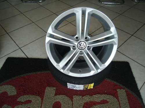

    Olá, acabei de fechar uma Tiguan branca 0km e gostaria de colocar as rodas R-Line. Como essas rodas são vendidas apenas no (caríssimo) pacote, achei por aqui réplicas das mesmas, marca MCW. Mas tenho dúvida se é seguro usar réplicas num carro desse nível, e se uma roda dessas quebra em alta velocidade? Fotos abaixo:
    -rodas-replicas-18-5x112-passat-jetta-fusca-golf-tigua-r-line_mlb-o-3817109130_022013.jpg
    -rodas-replicas-18-5x112-passat-jetta-fusca-golf-tigua-r-line_mlb-o-3817108787_022013.jpg
