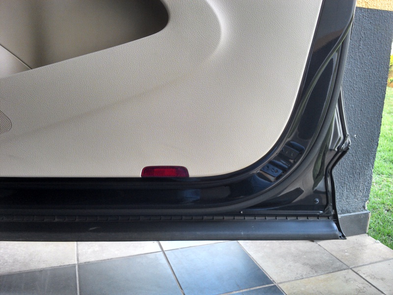

Comprei uma Tiguan 10/10 recentemente, e gostaria de esclarecer um dúvida:
As luzes espia das portas acendem???
Anexo 463940
