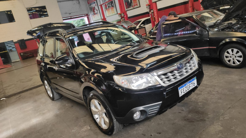

    Eu acho que eu nunca mostrei a minha XT aqui
    Tá bonita demais!
