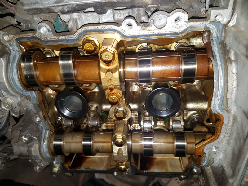

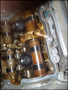

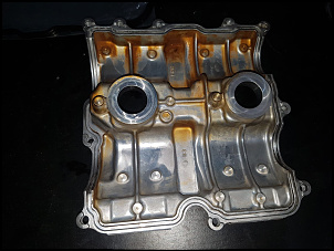

    Boas pessoal!
    Executei o serviço de troca das juntas das tampas de valvulas.
    Infelizmente tivemos que baixar o motor para executar devido a falta de espaço útil para inserir as ferramentas.
    Vamos observar o comportamento do carro nas próximas semanas.
    Seguem as fotos da cirurgia:
    Velas antigas, juntas de tampa e junta de tubos de velas antigas.
    Comandos em bom estado depois de 100.000km....
    Problema de vazamento de junta resolvido. Ouvi de um amigo que tem Forester que o vazamento pode ter sido causado pelo uso de Militec que altera as propriedades do óleo de motor. Ele me disse que eu sou o segundo caso que ele ouve de vazamento de tampa de valvulas originais depois do uso de Militec (eu uso em trocas alternadas desde 30 mil km).
    Mais uma pulga criada com sucesso na minha cabeça....rsrsrs

    Citação Postado originalmente por Rick Morais Ver Post
    Rick
    HAHAHAHAHAHA!!!!
    Rindo alto!
