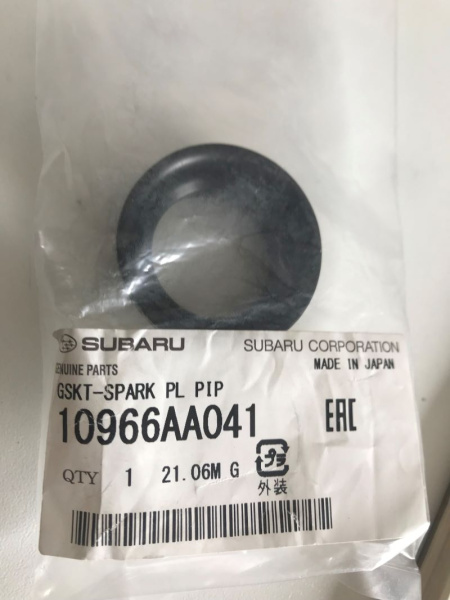

    Então segue para vcs, as peças que serão utilizadas, bem como os valores:
    Ref: 13270AA240 - Descr: Junta da Tampa de Valvula LD - Valor: R$ 353,89
    Ref: 13272AA170 - Descr: Junta da Tampa de Valcula LE - Valor: R$ 301,25
    Ref: 10966AA041 - Descr: Junta Vela Tubo - Valor: R$ 30,54 (cada peça. lembre-se: cada lado tem 2 juntas de velas)

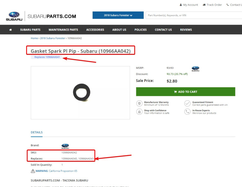

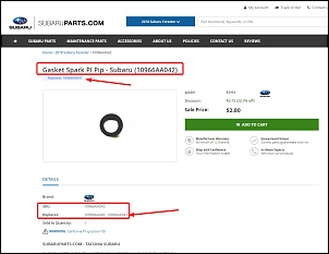

    O que eu faço quando coto peças fora do Brasil é ligar na Subaru e pedir um orçamento. Nas informações enviadas por eles consta o código da peça na Subaru. Esse é um codigo universal e a partir dele vc procura a peça nos EUA e vê se na descrição aparece a referencia da peça com o numero da Subaru.
    Deixa eu te dar um exemplo melhor. Eu comprei a junta da vela que vai na tampa de válvulas na concessionária:
    (quem acompanha o tópico, vai saber o quanto paguei aqui no Brasil e agora quando custa nos EUA)
    Aí pesquisando na Subaru Parts:
    Gasket Spark Pl Pip 10966AA042 | Subaru Parts Store
    Veja que a numeração é quase idêntica a não ser o final da americana ser 42.
    Em resumo, cuidado ao comprar peças fora do país.
