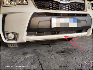

    Agora uma dúvida importante ... meu carro não parece ter grade embaixo do PC. Procurei imagens na internet e de fato parece não haver, porém há encaixes vazios. O De vocÊs tem grade aí onde aponto na imagem? Obrigado.
