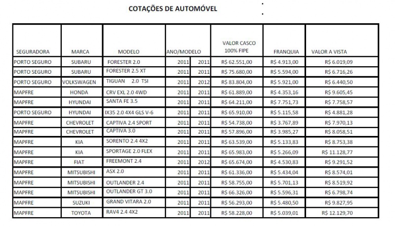

Tudo bem LVilela?
Poderia passar o contato do seu corretor de seguros?
Fiz uma simulação com meu corretor e quase cai pra traz!!!
Anexo 512885
