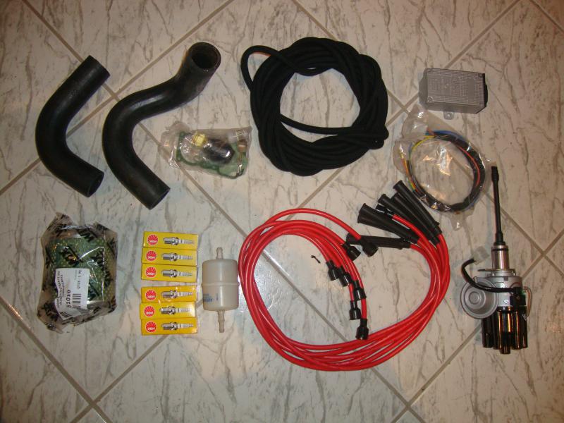

    Pessoal espero que as comemorações tenham sido boas! Recebi minha ignição eletronica e qdo fui instalar, vi que ela não entrava no engate da bomba de oleo Percebi que a ignição nova não tinha um rebaixe na ponta do eixo para entrar no encaixe da bomba
    Outra coisa que percebi é que não tem como firmar o distribuidor no bloco do motor
    Aquela peça do distribuidor com platinado que vai o parafuso que prende o distribuidor e regula o ponto do motor, não tem como adaptar no distribuidor eletronico.
    Quem já colocou a ignição eletr. me diga se aconteceu isso tbém e como fizaram para fixa-lo no bloco do motor?? Olhem umas fotos do que falei:
    Iguinicao

    Fornara e ai blz, como forao as festas de fim de ano , espero que tenha cido otimo.
    Sobre a iguiniocao eletronica , comprei a minha na aerowillys aqui em Curitiba e nao tive ploblemas algum, foi so estalar e roncar o motos, em 5 minutos ele ja estava funcionando,Segue uma foto

    Opa Diny! A qui foi tudo beleza! Dá pra perceber na foto que a sua veio com o local de parafusar no bloco, onde era parafusada a antiga né?
    E tambem veio com a borracha de vedação no eixo, coisa que a minha não veio... A sua tem um rebaixe na ponta do eixo onde encaixa na bomba de oleo?

    Sim Fornara ela tem um rebaixe para encaixar na bomba do oleo, Aonde vc comprou a sua, nao deveria vim fautando pecas, quanto vc pagou.

    Salve Diny! Comprei da empresa SÓ IGNIÇÂO que vende no mercado livre e paguei com a bobina da bosch (067) 480,00!! Os caras atendem muito mal e simplesmente tiram o corpo fora na hora de assumir o problema! Picaretas mesmo. Aí fiz o rebaixe num torneiro e comprei a peça para fixar o distribuidor no bloco do fusca que dá bem certinho! Alias o casco que eles usam no distribuidor é do fusca mesmo.
    Outra coisa, voce colocou o tal "Resistor" no positivo para o módulo trabalhar em 8 volts? Ví este comentario no tópico Ignição no BF, e um colega lá reclamou que estava queimando um módulo em cima do outro e um "expert" disse que era para ele colocar este resistor senão queimava mesmo!! Voce sabe alguma coisa a respeito disso, pois agora estou com medo de instalar e queimar o módulo!
