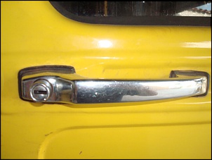

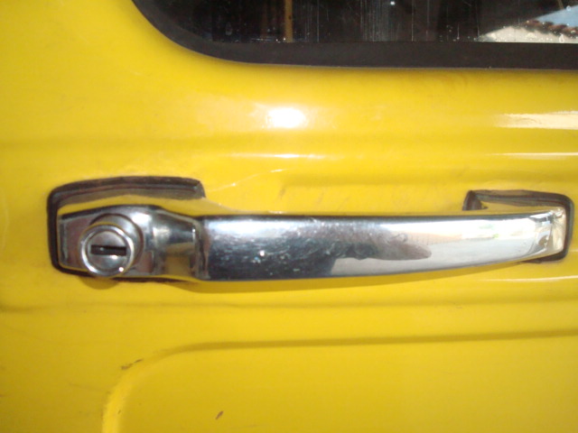

    Fotos Maçaneta do caminhao mercedes com fechadura de Brasila na RURAL.

  • #152
    Denilsom,
    Obrigado pelas fotos, gostei dessa combinação: Mercedes + Brasília.
    Só uma dúvida, o que é aquela peça embaixo da fechadura?

  • #153
    Usuário Avatar de Denilsom
    20/08/2006
    Betim/MG
    926
    Essa peça e original da Rural mas nao precisa usar nao.

  • #155
    Citação Postado originalmente por Denilsom Ver Post
    Citação Postado originalmente por santistadoente Ver Post
    Voce teve que mudar a furação da porta, com essa maçaneta?
    Obrigado!
    Pô, gostei do esquema, mostra pra gente como você fez estou com o mesmo problema.
    Citação Postado originalmente por FernandoRisso Ver Post
    Fernando,
    Essa peça é um "guia" sem ela o sistema original da Rural/F75 não funfa
