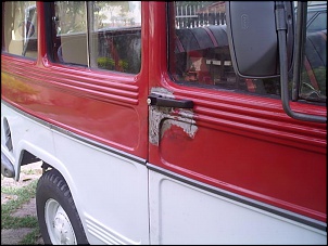

    Alinhamento das portas Rural
    Olá pessoal, alguém aí tem alguma dica do que não se deve fazer (pelo menos, hê-hê) para solucionar o problema daquela porrada pra fechar a porta da Rural?

    Caro Amigo!!!!!!
    É bom vc verificar as borrachas da porta, se elas estiverem muito grandes pode impedir o bom fechamento das portas, em minha pick-up f75 tive de ir podando as borrachas com estilete ate elas fecharem como uma luva, outra coisa e a maquina do vidro, muita porrada estoura os rebites do trilho que levanta o vidro, fora o resto todo que fica solto Ok.....
    Fechadura da Brasilia!!!
    Ola Amigo, eu tmbém tenho esse problema com a minha rural, tem um pessoal aki da minha cidade, q adaptaram as trancas da Brasília na Rural, deps de adaptado a porta fecha como uma Geladeira!!!

    Eu estava com o mesmo problema nas portas da Jossa, então me falaram de um chapeador que era especialista em resolver este problema
    Agora as portas fecham igual uma geladeira mesmo É impressionante como ficou bom. Agora não preciso ficar regulando as portas toda semana!
    mas vou dar uma dica aí para vocês :Para a adaptacao ficar realmente boa e nunca encomodar, é preciso utilizar as seguintes peças: trinco da camionhete C10 e o batente da brasilia
    Alguns mecanicos utilizam o trinco do mercedes, mas não fica bom!!
    O bom desta adaptaçao é que não se nota diferença nenhuma, pois o trinco vai exatamente no lugar do original e o batente da brasilia, que possie guia em cima e em baixo, não deixa a porta bater mais!!
    Paguei 500 reais para trocar as fechaduras das duas portas. o preço é meio salgado, mas vale a pena.
    Acabaram-se os barulhos.........
