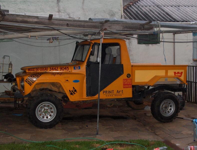

    Hoje depois que voltei de uma viagem de ida e volta para a terra do Umberto, Rio, estafante 12 horas dirigindo, fui relaxar e ver a "F" la no Celso, ele ja colocou as fehaduras de brasilia e batentes, bom vc abre a porta larga ela sem empurrar, fecha que nem geladeira...huahuahauhaua, se não fizer barulho, recomendo pq para fechar ficou demais, vou colocar por dentro a maçaneta do Cargo, caminhão ford, é com aquele gatilho por dentro com vareta, ficou legal, a maçaneta externa da MB 608, conforme opinião do forum, tem que fazer funilaria, ela não fecha o espaço da original, por enquanto vou deixar a original, quando levar ao funileiro vou mecher nas portas de novo........huahuahauahauahu, essa pickup vai ficar na história.......
    Toirei 2 fotinhas mais ou menos das portas!

    Mais fotinhas maçaneta interna do Cargo.......
    Hoje tirei umas fotinhas mais decentes das fechaduras e da nova maçaneta instalada, amanha saio com ela pra novos testes, ai digo como ficaram os barulhos e houverem!

    Pelo que eu sei aqui no tópico, foi o do 1113 MB, a do 608 MB, foi de outro tópico, Peças adaptaveis da F 75, que tem varios itens que ficam melhor na F 75, por isso optei por ela , que é pretinha, e eu queria esse acabamento dei prefrencia para ela, vou coloca-la depois, pois tem que fechar o buraco da original, por enquanto esta a original mesmo!
    A melhor maçaneta interna foi essa do Cargo, para o meu gosto, bateu certinho com as laterais pretas ue coloquei, acho que vai ficar chique!
    O preço, foi 70 paus as duas!
    Abraço!

    Teste das Portas......
    Acabou a bateção........
    Nem acreditei, fiz o teste no caminho do meu rancho, é só buraqueira e ficou bão demais, obrigado Celssão
    Não bateu nadinha.
    Ja voltou pro Celo, patra ajustes finais da trava eletrica e maçaneta externa e interna!
    Valeu.....
