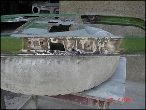

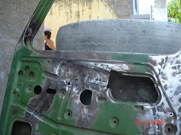

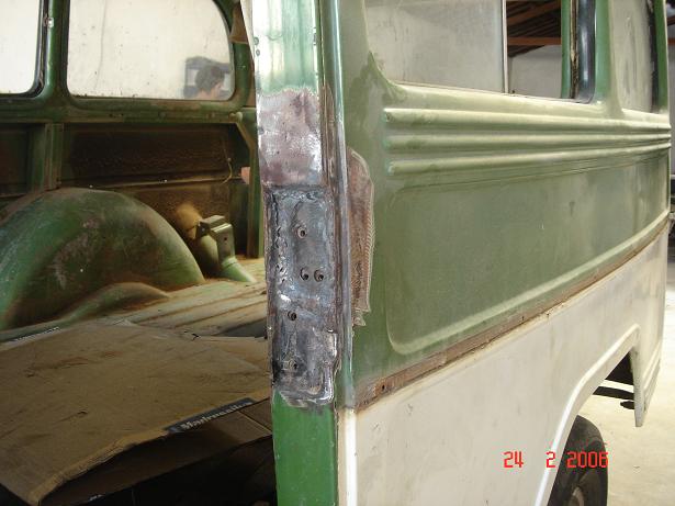

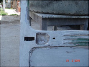

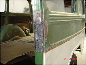

    Eu fiz a minha adaptação, usando todo o sistema de fechaduras do fusca.
    Confira e participe de todos os preparativos para o 3º Encontro Nacional de Rural e F75/F85 no link abaixo
    http://www.ruralef75.com.br/
    Frankstein
    Só a título de reforço, eu cortei os pedaços das portas do fusca, onde correspondiam os trincos internos e externos, e depois soldei nas portas da Rural.
    Serviço dispendioso, pois dá um trabalho danado pra alinhar direito, mas o resultado parece que compensa.

    Miniaturas de Anexos Miniaturas de Anexos Alinhamento das portas Rural-imagens_mes_de_fevereiro_008_114.jpg   Alinhamento das portas Rural-imagens_mes_de_fevereiro_007_200.jpg   Alinhamento das portas Rural-imagens_mes_de_fevereiro_005_326.jpg   Alinhamento das portas Rural-imagens_mes_de_fevereiro_004_191.jpg   Alinhamento das portas Rural-imagens_mes_de_fevereiro_002_517.jpg
