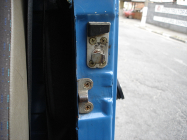

    Tranca F-75
    Caros amigos,
    Após longo período de ausência, enfim consegui tirar as fotos!!!!!
    Seguem em anexo...
    Agora, também tenho o problema dos lagos nos pés!!!! Coitada, a namorada não pode sair de sandálida em dias de chuva....
    Alguém conseguiu resolver este problema?
    =Loras=
    Miniaturas de Anexos Miniaturas de Anexos Alinhamento das portas Rural-dsc00428_418.jpg   Alinhamento das portas Rural-dsc01962_154.jpg   Alinhamento das portas Rural-dsc01961_872.jpg   Alinhamento das portas Rural-dsc01960_200.jpg

    Loras, Deixa ver se eu entendi, você instalou outros trincos para a porta, foi isso ? Esse puxador externo e interno é de qual carro ? Fala um pouquinho...
  • #47
    Bem, vai ser difícil explicar como foi feita a adaptação, pois já comprei assim...
    O que sei:
    A maçaneta interna e externa é do Fusca moderno;
    Foi necessária furar a guarnição interna da porta para poder passar o pino (trava);
    Precisou trabalhar a porta para conseguir encaixar os dedos e puxar o trinco externo (depressão);
    Não sei se encaixa exatamente no lugar do trinco original, acho que tem que tapar os furos antigos e providenciar nova furação;
    Melhorou?
    Precisa de mais algum detalhe? Foto? Tento ajudar no que for possível...
    Abraço,
    =Loras=

    Loras, Claro! Achei muita boa a adaptação... essa maçaneta parece do gol antigo, quadradinho...
    É uma opção para o futuro colocar essas maçanetas... caso eu não opte pela porta da Toyota mais nova...
