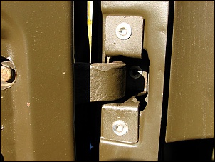

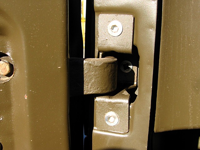

    Tá ai a foto da adaptação
    Soldei uma chapinha na dobradiça que limita a abertura total da porta.
    a foto tá um poucio ruim, mas já se nota a chapa, se quiserem posso tirar uma foto com a dobradiça montada na F.

  • #87
    é Bruno, realmente uma solução interessante, pois pra achar um modelo de outro carro que sirva na Rural não ta facil.

    bruno_, vc já instalou? já testou ?
    Será que se a porta abrir com certa velocidade o suporte da dobradiça não empena?
    A solução é simples e bem interessante, tomara que dê certo.
    []'s fazendo a mesma coisa de a resposta for favorável.

    Citação Postado originalmente por José Augusto
    Já instalei, e testei com a F parada, ela ainda não tá rodando em trilhas
    Ontem vi sua mensagem no forum, mas fui testar hoje e tirar fotos.
    Abri e bati a porta com violência várias, e nada quebrou nem empenou.
    Pra mim está aprovado

    Valeu, então pra mim também
    Vou fazer igual
