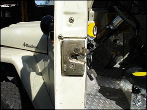

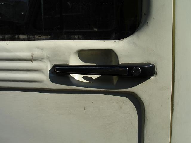

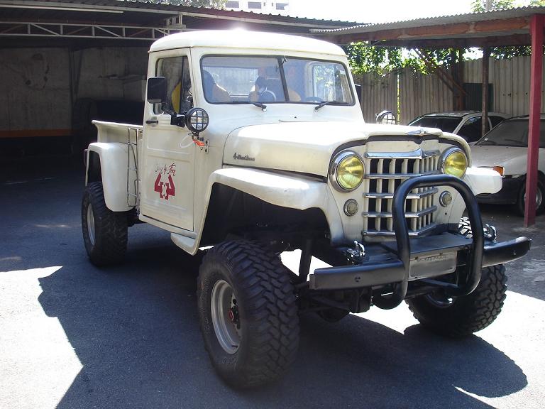

  • #64
    Na willys do meu pai ele adaptou fechaduras de gol. Esta uma beleza, a porta mesmo sem borracha ñ bate nada e fecha uma maravilha, so se apoiar na porta que ela ja fecha.
    Miniaturas de Anexos Miniaturas de Anexos Alinhamento das portas Rural-dsc01040editado_131.jpg   Alinhamento das portas Rural-fechadura_gol2_680.jpg   Alinhamento das portas Rural-fechadura_gol_167.jpg
  • #65
    Usuário Avatar de dalmo cruz torres
    20/01/2006
    Poços de Caldas/MG
    2,766
    Se ficou boa eu não sei, mas ficou muito bonita. E quanto a durabilidade,aguenta o tranco?
    Pessoal, eu tenho a minha F-75 desde 1992, e uma certeza eu tenho, a fechadura original é uma B$%#&a!! Com o tempo, agente se enche de ficar regulando e trocando a fechadura e começa a andar com a porta solta e batendo, resultado, a porta se quebra, estraga as dobradiça, solta as maquinas internas.... o negócio é trocar!!!
  • #66
    maverick e como ficou a tranca interna? foi trocada tb.
  • #67
    dalmo cruz torres,
    Por enquanto aguenta o tranco sim. Olha que a caminhonete ta pulando feito uma desgraça, ja que ta com os feixes de bandeirantes novos. Ate amaciar vai ser dureza. Antes era uma desgraça, as portas pareciam que tavam caindo. Agora, mesmo estando sem as borrachas que vedam a porta, as portas ñ fazem nenhum barulho. Esta uma maravilha!
    COLOMBO1,
    A tranca interna usa o puxador original.
