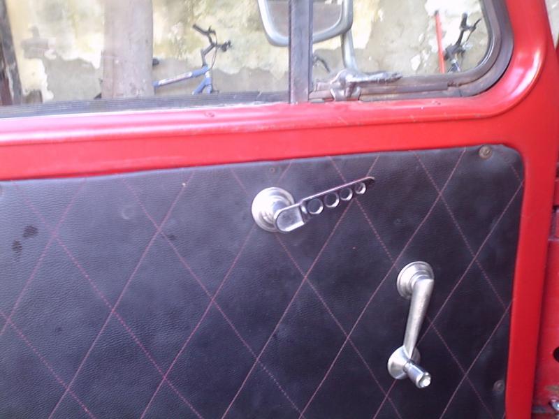

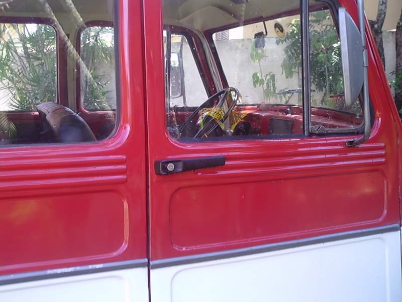

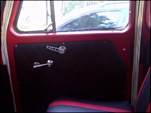

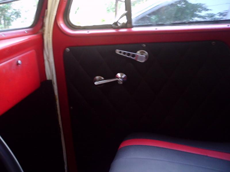

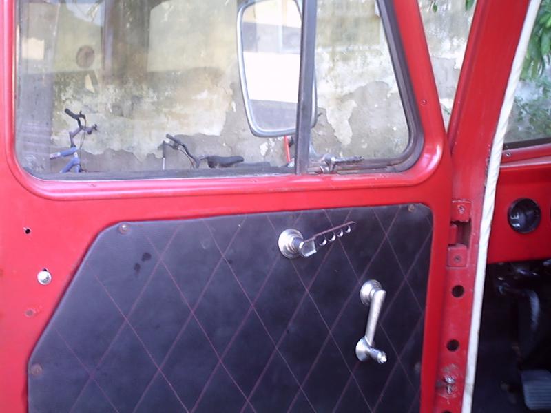

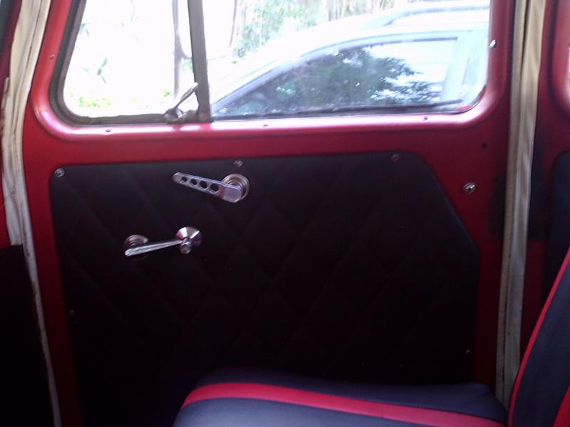

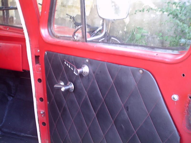

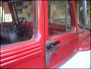

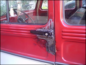

    Salve Jorge....quer dizer Antonio!!!
    Amigo o porque da maçaneta da Mercedes MB 608 mais acima é que passamos dois dias tentando um ângulo na parte de baixo dos três trilhos da porta e não conseguimos...quando tentamos na parte mais superior (um pouco acima do "furo" da maçaneta original, deu certo. é que a maçaneta do MB trabalha em "ele" encostando no batente da fechadura para abri-la ou ficando fora do alcance do batente que fechamos com chave. Na parte de cima, fica funcionando na coluna da porta, quando não deve alcançar a fechadura.
    Em relação à parte interna foi mais simples e fácil do que o esperado: mantivemos a barra de ferro original, que foi acoplada com parafuso/porca no furo da ponta da barra (diminuímos o furo para evitar folga e demos um ponto de solda para evitar que o parafuso se solte da porca). O eixo onde encaixamos a maçaneta teve que caminhar um pouco na direção da fechadura para poder deixar a mesma passar para o seu devido lugar. Apresentou um problema: O sistema de abertura ficou ao contrário: abrindo para a frente. Para evitar acidentes, suspendi a maçaneta para obrigar a abertura por cima da mesma, como se fosse um bondinho...
    Não quis o sistema de pino da Brasília e, por isso, não está travando por dentro. Mas o sistema ficou um Show!!! Sem barulho e sem a menor folga.
    Peço perdão pelas maçanetas provisórias para abrir as portas internamente...é que danificamos as originais e na minha cidade não tive direito de escolha. Única opção... Juro que não será um provisório definitivo.
    Abs. Vide fotos
    Alinhamento das portas Rural-sunp0084.jpgAlinhamento das portas Rural-sunp0085.jpgAlinhamento das portas Rural-sunp0086.jpgAlinhamento das portas Rural-sunp0087.jpgAlinhamento das portas Rural-sunp0088.jpgAlinhamento das portas Rural-sunp0089.jpgAlinhamento das portas Rural-sunp0089.jpgAlinhamento das portas Rural-sunp0091.jpgAlinhamento das portas Rural-sunp0092.jpgAlinhamento das portas Rural-sunp0093.jpg

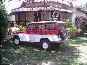

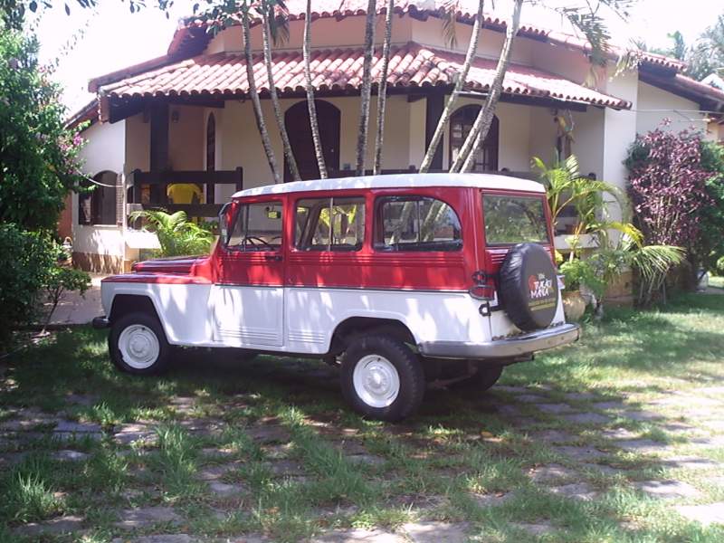

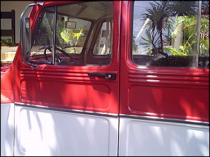

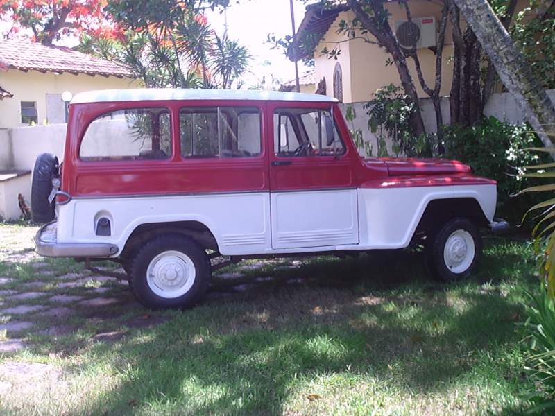

    Galera
    Fotos da LA ROJA após a pintura/recomposição das portas.
    Alinhamento das portas Rural-sunp0082.jpgAlinhamento das portas Rural-sunp0094.jpgAlinhamento das portas Rural-sunp0086.jpgAlinhamento das portas Rural-sunp0092.jpg

  • #240
    12/01/2015
    palmas/PR
    238

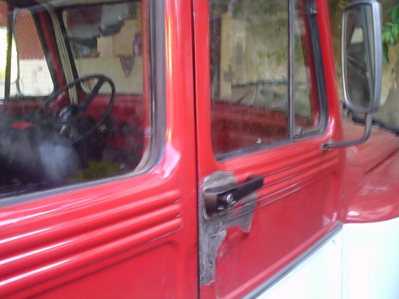

    eu fiz a adaptação seguindo as dicas do forum ficou otimo.
    Ficou assim
    Maçaneta do Mercedez 1113
    Fechadura da brasilia 78 em Diante
    batente da Brasilia
    estou procurando o abridor interno do cargo mais ta dificil aqui na cidade
