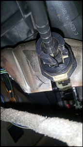

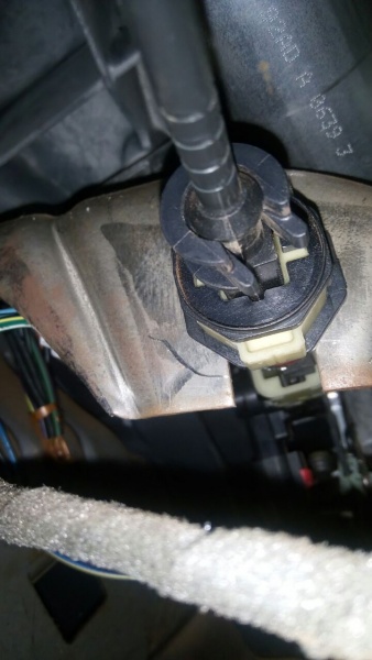

    Citação Postado originalmente por JuniorNeix Ver Post
    Esse incoveniente e comum nela por causa do enorme peso. Como dica ao parar o caminhao ponha em neutro e pise no freio de estacionamento. Ao tirar o . Abracospe do freio e ela estancar , voce poe no P. Perceba que ficara mais facil a saida para as marchas D e R
    Eu estava com o mesmo problema. resolvi facilmente regulando o cabo que aciona o cambio. ajustei e ficou perfeita. fica sob o painel, atras do puxador que abre o capo.-whatsapp-image-2016-09-26-23.44.13.jpg
