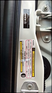

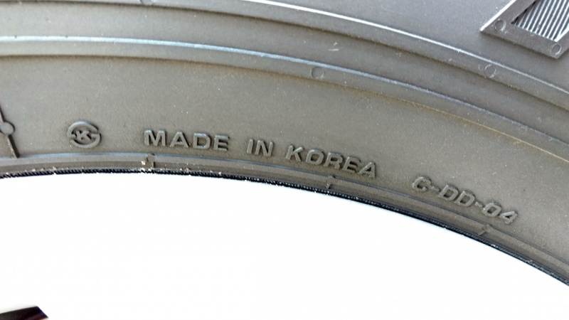

    Nao sabia dessa, que procedencia sao esses pneus? Pra mim que vinha com alguma marca tipo michellin ou bridgetone igual as antigas.
    hahah porra dametto , agora me deu medo desses pneus do Psy ... tem coisas que é melhor nao saber.
    Miniaturas de Anexos Miniaturas de Anexos -img_20170407_123513377_hdr.jpg   -img_20170407_123429698_hdr.jpg
    Hahah puxei aqui tambem mas preferi ficar quieto. No site deles dizem estar na lista dos 10 melhores do mundo. Mas igual, pneus originais da ram sempre serviu apenas pra chegar na loja de pneu mais perto, segue o conselho pra garantir. Heheh
