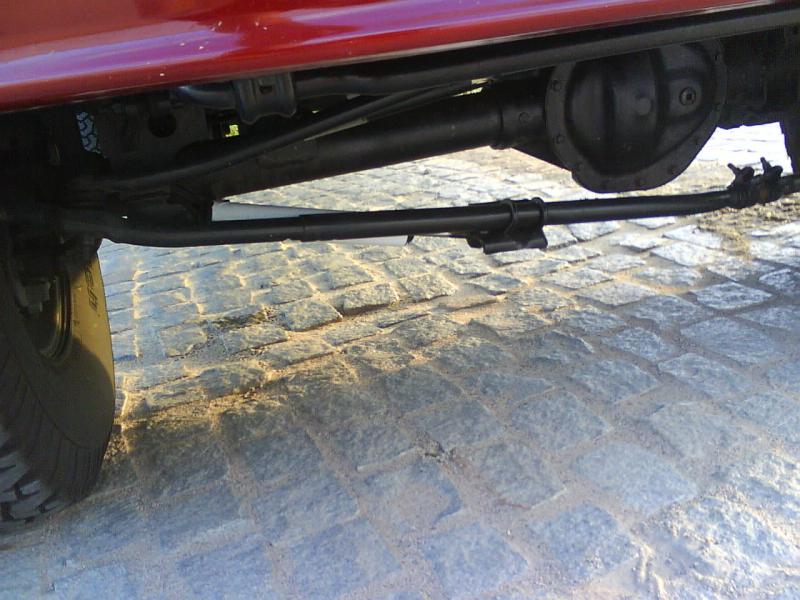

    vsmello, a Ram do seu pai estava com a barra antiga, chamada ''Y style''
    PFL, a sua era T ou Y style, qual o ano da sua ?
    Para entenderem do que se trata: Vejam este post meu no topico da Dodge Ram 2010
    A Ram teve uma alteração no sistema de direção ja em 2009 (A minha ja veio com o novo sistema ''T Style'').
    http://cf.mp-cdn.net/ba/96/2bfb3771d...96a7f42a74.jpg
    03-08 - Y Style - Como pode ver na foto, não ligava ''munhão-munhão'' com uma so barra, era dividida.
    09-.. - T Style - Barra unica ''munhão-munhão.
    Nesse link fala sobre isso: Mopar 09 Steering Upgrade Kit for 03-08 2500/3500 | Vehicle Aftermarket Components | MonsterMarketplace.com ai diz que ''foi uma resposta para algo que não existia'', mas há problemas como ja varias vezes relatado.
    As 2009 versão antiga (meu carro) ja vieram com a T Style, que é a mesma versão das atuais, esta nunca vi nenhum quebrada.
    http://www.4x4brasil.com.br/forum/pi...ml#post1654732

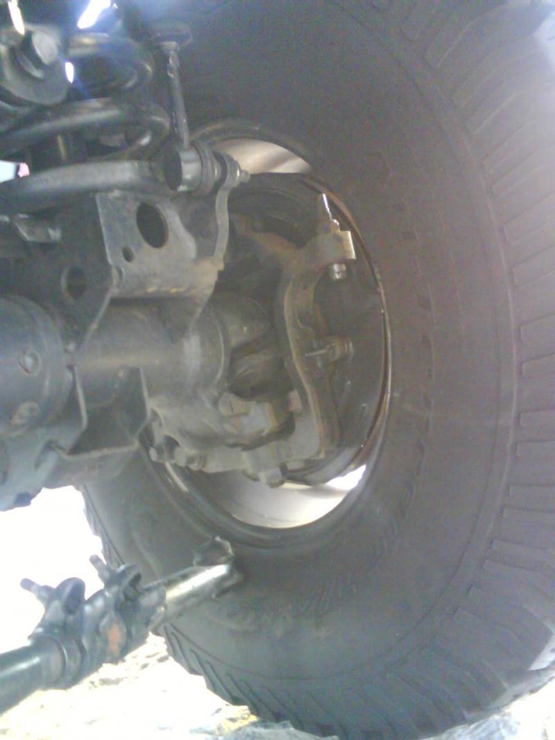

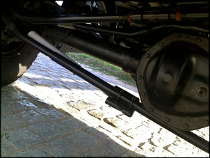

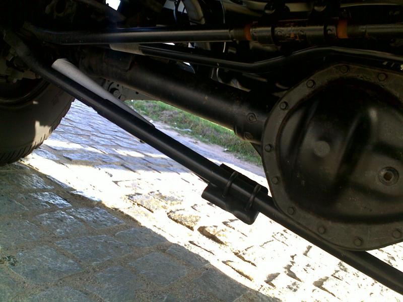

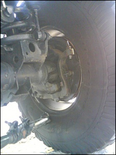

    Juninho ja tive cs 2008 com a nova barra e quebrou e a 2009 tirada em 2010 com a nova barra e quebrou.......
    olha a foto dela ai com a barra quebrada..... e novo modelo já de barra..... a dodge ram é deficitaria d++ nestas barras..... são descartaveis parece...... o que eu ja vi de dodge ram com essa barra quebrada......... fora um rapaz colega meu que foi parar num barranco enorme e estorou a pick-up tudo e o seguro nem deu PT......
    FOTO ABAIXO-dsc01232.jpg-dsc01229.jpg-100420111249.jpg-100420111250.jpg-100420111251.jpg-100420111252.jpg
    SEM FALAR que a minha dodge ram era apenas de uso urbano, ela não ia para fazenda..... Cuidado gente.... isso pode matar!!!
