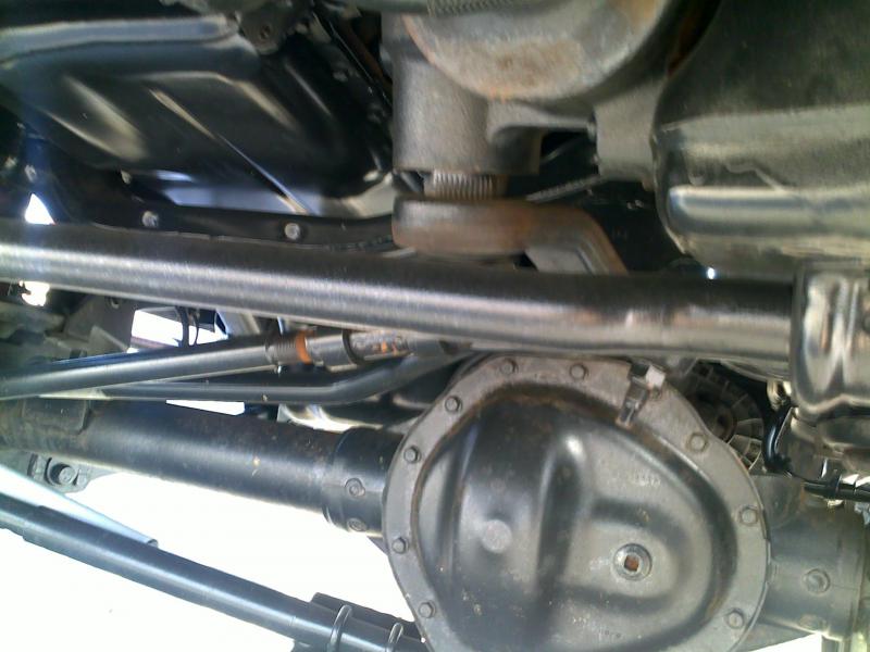

a foto da minha ai em baixo......... a dodge ram da 2 alegrias, Uma na hora que vc compra e acha que ta abafando e outra na hora que vc vende e se sente aliviado de ter passado a bomba para frente.......
Anexo 350768

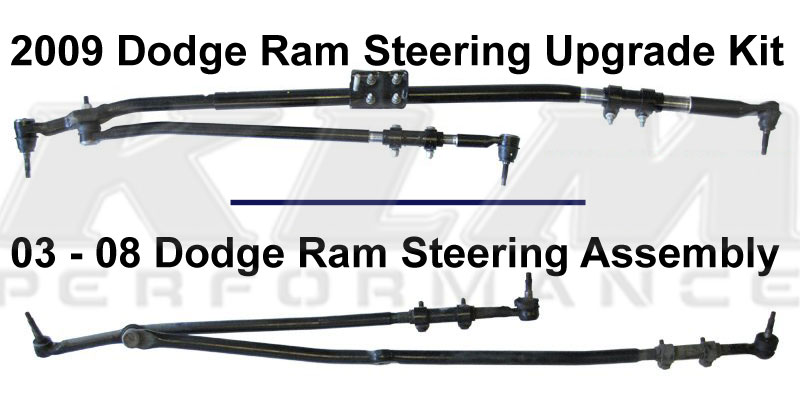

vsmello, a Ram do seu pai estava com a barra antiga, chamada ''Y style''
PFL, a sua era T ou Y style, qual o ano da sua ?
Para entenderem do que se trata: Vejam este post meu no topico da Dodge Ram 2010
A Ram teve uma alteração no sistema de direção ja em 2009 (A minha ja veio com o novo sistema ''T Style'').
http://www.4x4brasil.com.br/forum/at...439745&thumb=1
http://cf.mp-cdn.net/ba/96/2bfb3771d...96a7f42a74.jpg

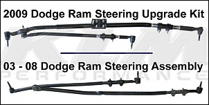

03-08 - Y Style - Como pode ver na foto, não ligava ''munhão-munhão'' com uma so barra, era dividida.
09-.. - T Style - Barra unica ''munhão-munhão.
Nesse link fala sobre isso: Mopar 09 Steering Upgrade Kit for 03-08 2500/3500 | Vehicle Aftermarket Components | MonsterMarketplace.com ai diz que ''foi uma resposta para algo que não existia'', mas há problemas como ja varias vezes relatado.

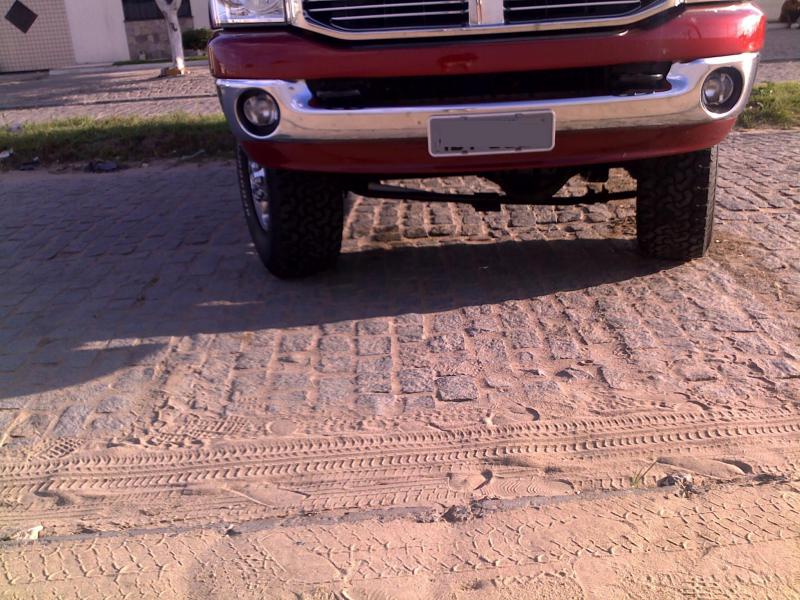

olha a foto dela ai com a barra quebrada..... e novo modelo já de barra..... a dodge ram é deficitaria d++ nestas barras..... são descartaveis parece...... o que eu ja vi de dodge ram com essa barra quebrada......... fora um rapaz colega meu que foi parar num barranco enorme e estorou a pick-up tudo e o seguro nem deu PT......
FOTO ABAIXOAnexo 350959Anexo 350960Anexo 350961Anexo 350962Anexo 350963Anexo 350964
SEM FALAR que a minha dodge ram era apenas de uso urbano, ela não ia para fazenda..... Cuidado gente.... isso pode matar!!!
