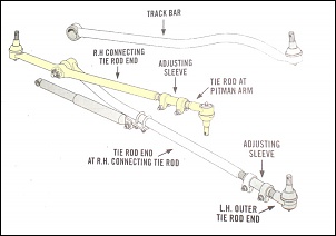

    To com folga na barra de direcao.. nos terminais..troco tudo ou somente os terminais?? oq aconselham??
  • #1841
    Citação Postado originalmente por jotasm Ver Post
    É a barra antiga 2003 -> 2008 (Y):
    ou a nova Maio 2008 -> 2013 (T) ?
    Se for a antiga, ja trocaria tudo para a nova, se for a nova inspeciona e troca somente os terminais que estão ruins.
    Lembrando que é possível trocar somente 2 dos 4 terminais, 2 saem como um terminal comum, os outros dois são as barras + terminais integrados, veja fotos acima, então se estiver ruins os barra/Terminal já troca tudo de uma vez.
    Minha opinião sem ver o carro.

    Olhando a figura agora, o coxim que deu pal foi o da Track Bar...

    Oi Juninho.. pelo que estou vendo é do modelo antigo.. é 2007 ela.. é o mesmo sistema da 2008/2013 ou preciso fazer alguma adaptacao?? algum segredo p troca?? abracos

    Juninho.. me da uma luz.. na 2008/12 nao tem mais a barra tensora junto com a barra dierecao? na minha eu tenho uma barra q é parafusada junto com amortecedor.. a diferenca da 2003/2007 para 2008/12 é muita? abraco

    ALguem sabe me dizer qual modelo dessa barra? Juninho? Dametto ?? é a T ou Y ??
