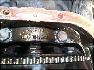

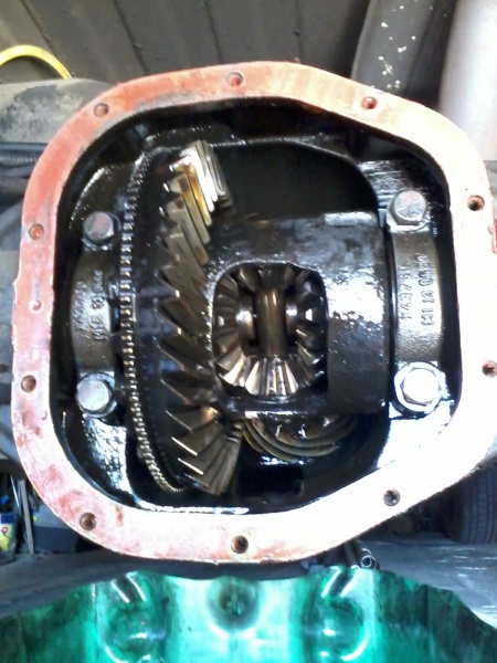

    meu diferencial, pela foto da p saber se é blocante?
    Visualmente é dificil mas parece que não, ele não tem os discos, abaixo um diferencial que tem o limited slip.

    Agora fica mais facil olhando no porta luvas ou na plaqueta de identificação do proprio diferencial.

    ta bem diferente do meu, ate a tampa tem formato diferente, pior que ja comprei oleo p/ blocante
    Pode usar o óleo LS no seu mesmo nao sendo LS.

    Citação Postado originalmente por phmatheus Ver Post
    Grande Abraço
    Pedro H. Matheus
    vai ele mesmo rsrs
    sera que nao fica muito diferente? do 80 90 para o 85 140?

    Boa tarde Dinis,
    O diferencial auto blocante possui uns discos de frição montados por traz das planetarias, porem pelo modelo do diferencial(ver adesivo no porta luvas) tambem é possivel identificar.
