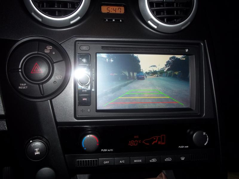

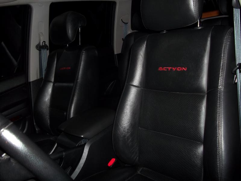

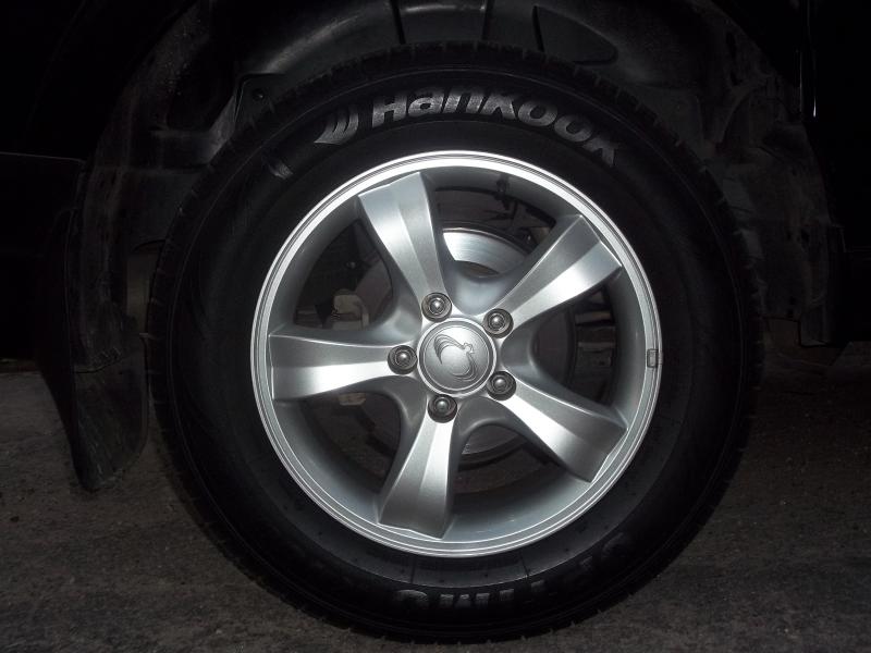

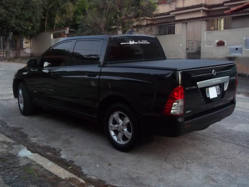

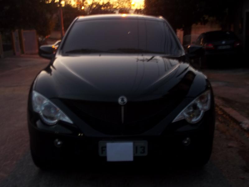

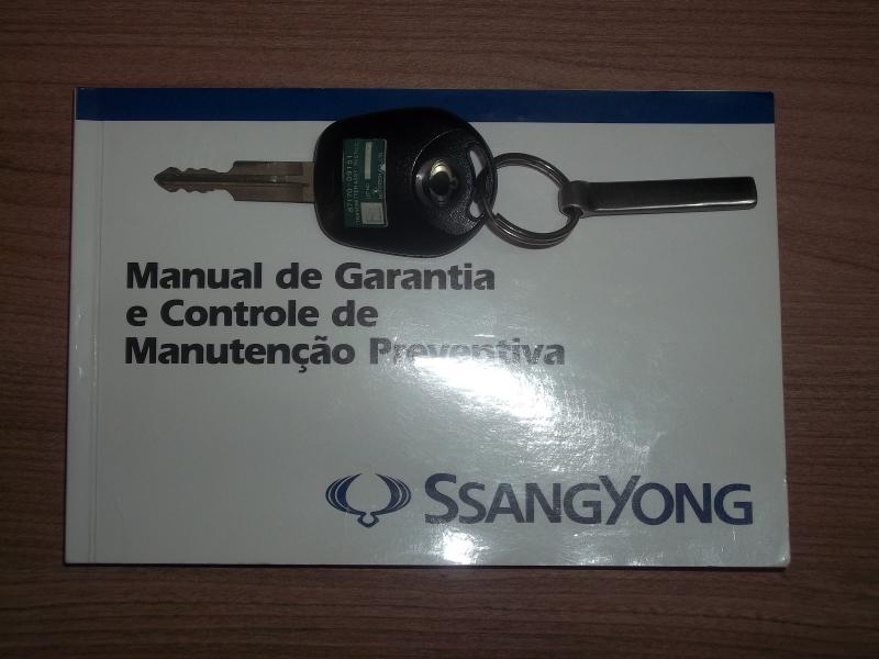

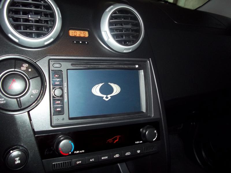

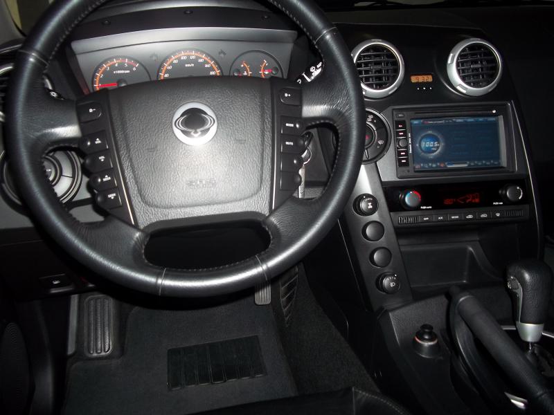

    Estou colocando a venda minha Actyon Sports GLX 2009 com 30 mil Km. Segue a descrição dela: SsangYong Actyon Sports Diesel 2.0 CD 16V GLS Turbo Intercooler 4x4, 141 CV, 4 Portas, Air Bag duplo, Câmbio Automático + Câmbio automático TIP Tronic de 6 velocidades no Câmbio por Palavanca + Câmbio Manual no volante por botões, Alarme modo Centralina, Ar condicionado Digital, Ar quente, Medidor de Temperatura Externa, Bancos em couro, Banco do motorista com ajuste de altura, Farol de Neblina, Capota Marítima Ssangyong, Central Multimídia Completa original com abertura Logotipo Ssangyong+ Câmera de Ré, Controle de tração 4x2, 4x4 reduzida e 4x4 Total, Direção hidráulica, Encosto de cabeça dianteiro e traseiro, Apoiador de braços dianteiro e traseiro, Console Central, Freio ABS e EBD nas 4 rodas, Faróis Reguláveis (3 alturas), Protetor de caçamba, Vidros dianteiros e traseiros com Desembaraçador, Retrovisor fotocrômico, Retrovisores Elétricos rebatíveis, Rodas de liga leve aro 18 (incluindo o Step), Pneus novos, Travas elétricas, Vidros elétricos nas 4 portas, Volante com regulagem de altura, Motor e Câmbio Mercedes Benz, Manuais, Todas Revisões em dia efetuada na Autorizada (a de 30 mil Km realizada dia 02/08), Nota Fiscal, Chave Reserva, Veículo com 30 mil Km originais, Made in KOREAN com Tecnologia Alemã. Aceito troca e consigo financiamento. Carro de particular, Sem nenhum arranhão/e ou detalhe. Carro para pessoa exigente.
    Valor: R$ 64.990,00
    Detalhe: a troca é por veículo com valor de mercado de aproximadamente R$ 25.000,00, e que seja nacional, serve as Marcas Francesinhas, já nacionalizadas. Motivo da venda: capitalizar dinheiro para outro investimento. Sou do Rio de Janeiro, Capital, e caso haja interessados meu email: vf.oliveira2@hotmail.com e o telefone (21) 83775084 (tim).
    Anexo 365798Anexo 365799Anexo 365801Anexo 365802Anexo 365804Anexo 365805Anexo 365806Anexo 365805Anexo 365807Anexo 365808
