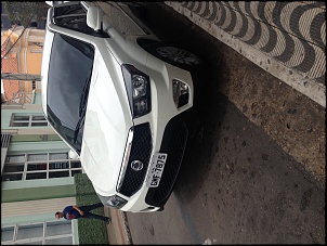

    Amigos ontem na cidade de Tres Corações MG, me deparei com uma ssangyong actyon sport com placas do brasil, sendo utilizado por membros do exercito ( ESA), alguem tem noticias da aquisição de ssangyong pelo exercito brasileiro? segue a foto

    Citação Postado originalmente por lucciano amaral Ver Post
    Ola, Lucciano, veja algo sobre o assunto...Abç.
    Veículos militares da Coreia do Sul no Brasil | Forças Terrestres - ForTe - Estratégia, Tecnologia Militar e Segurança
